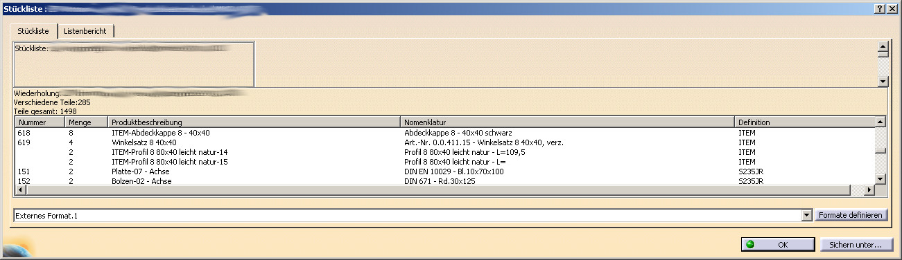

habe folgendes Problem:
Ich habe in einer Baugruppe mit mehreren Unterbaugruppen Teile hinzugefügt. Wollte jetzt die vorhandene Nummerierung ergänzen und die alten Nummern beibehalten.Leider bekommen die neuen Teile keine Nummer (siehe Bild).Wenn ich Nummern ersetzen wähle, bekommen alle Teile eine Nummer.Ich möchte jedoch die alten Nummern bebehalten.Kann mir Jemand einen Rat geben?

Hi Kilmister und willkommen im Forum.
Was fügst du denn ein? eine Untzerbaugruppe? Diese werden nie mit einer Nummer versehen! Nummeriert werden lediglich Parts. Wenn diese bereits eine Nummer hyben und in einer Unterbaugruppe sind, werden diese - So denke ich - Nicht neu nummeriert.
Also: Was baust du ein: Part in welcher Ebene, Unterbaugruppe, oder unterbaugruppe mit bereits nummerierten Parts?

Problem ist gelöst   Habe von der obersten Baugruppe eine vorherige Version unter Windows wiederhergestellt und die Unterbaugruppen neu damit verknüpft. Jetzt kann ich allen Parts wieder eine Nummer zuweisen.
Wie das Problem enstanden ist, ist mir aber weiterhin ein Rätsel.
Danke für die Antwort Tom
