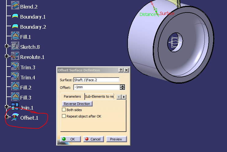

Hallo Catia Community,
vorab: ich bin neu im Umgang mit dem Programm, also könnte es mir unter Umständen schwerfallen, euch zu verstehen, wenn ihr allzu komplizierte Lösungsvorschläge macht, ohne die Details zu erklären
Nun zu meinem eigentlichen Problem: Ich habe über die Uni Zugang zu Videotutorials, in denen ich einen Lüfter nachbauen soll. Ich gehe das Tutorial Schritt für Schritt durch und muss an einem Punkt die Schwerter des Rades mit dem Grundkörper Verschmelzen (das Rad wurde mit der Wireframe and Surface Design workbench erstellt, der Grundkörper ganz normal über Part Design) Siehe dazu auch die beigefügte Datei. Wenn ich aber nun die beiden Body's assembeln will, wird mir die Fehlermeldung "Die relativen Positionen und deren Kontakte sind mehrdeutig." angezeigt. Ich kann das irgendwie nicht so ganz nachvollziehen, weil es im Videotutorial genau so funktioniert... Daher tu ich mich auch ein bisschen schwer mit der Fehlersuche.
Könnt ihr mir vielleicht helfen, was die Fehlermeldung nun genau bedeutet, bzw. wie ich den Fehler finden kann?

Willkommen im Forum. Bitte Systeminfo ergänzen.
Der Fehler liegt an Ungenauigkeiten an der Kontaktfläche der Rotoren zur Nabe.
Es scheint dass diese Fläche (Erzeugt durch ein Füllen) nicht genau auf der zylindrischen Mantelfläche liegt.
Lösungsmöglichkeiten:
- entsprechende Fläche zylindrisch erstellen (rotieren, ...)
- Rotoren mit leichtem Überlapp modellieren
- Rotoren mit einem "Aufmaß" versehen

Hi catusr,
wie der Bernd schon schreibt, scheitert des Assemble an 'Fill.1'; genauer: Der Tatsache, dass Fill.1 nicht exakt auf der Aussenfläche der Nabe liegt.
Beheben kannst das auch in dem Du die Flügel nach (Radius-)innen hin verlängerst, die Flügelenden in die Nabe also eintauchen.
Dazu:

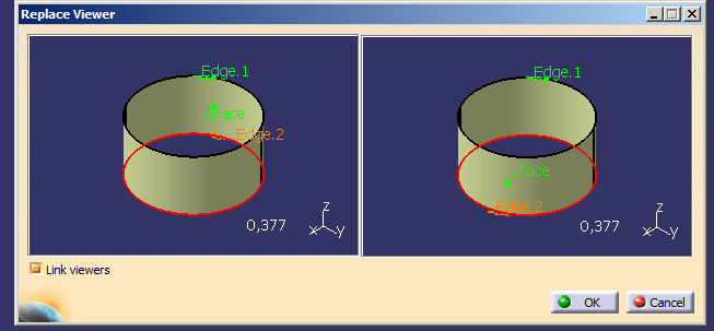

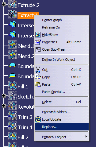

- Offset auf die Aussenfläche der Nabe(Body.2) mit Wert -1 erzeugen(Bild1)
- Extract.1 durch den neuen Offset ersetzen(Replace; Bild 2 + 3)
- Beim Replace die Kanten Edge.1 und Edge.2 angeben
- Update
- Body.3 in Work setzen(Define in work object)
- Assemble mit Body.2
That's it.
Extract.1 ist danach überflüssig und kann gelöscht werden
