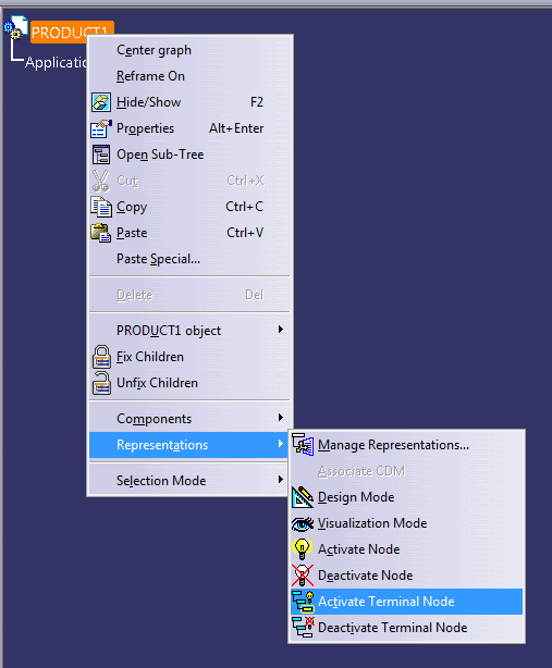

auch auf die Gefahr das Thema doppelt anzusprechen, ich habe auch in diesem Forum noch keine zufriedenstellende für folgendes Anliegen gefunden.
Ich arbeite derzeit mit sehr großen Baugruppen, wir verfügen jedoch nicht über ein PDM System, bedeutet die Dateiverwaltung wird komplett im Betriebssystem Windows durchgeführt.
Gibt es eine Einstellung, mit der es möglich ist, nur die Produktstruktur zu laden? Allerdings den gesamten Strukturbaum, ohne die Daten zu laden. Um dann selektiv Einzeldaten in der Baugruppe zu finden und laden zu können.
Bisherige Vorgehensweise über selektives Laden (mit Deaktivierung "Load referenced Documents") bringt nur bedingt den gewünschten Erfolg, da ich nicht den gesamten Strukturbaum ohne Inhalt aufklappen kann.
Auch hier im Forum vorgeschlagenes Arbeiten mit dem Cache System hat nicht zur Lösung des Problems geführt.
Im NX beispielsweise gibt es dafür einen einfachen kleinen Button beim Öffnen der Daten ("Nur Produktstruktur laden").
Danke für Eure Ideen.

Schon mal folgende Einstellung probiert?
Infrastructure -> Product Structure -> Product Visualization -> "do not aktivate default shapes" aktivieren

habs mal schnell an einer kleinen Baugruppe getestet, sah zunächst gut aus.
Die Produktstruktur wird geladen, ohne die Einzelteile darzustellen.
Problem: Die Teile werden offensichtlich trotzdem geladen, denn möchte ich Einzelteile nun "Laden", bekomme ich von Catia die Antwort, dass Bauteil sei schon geladen...

Das ist auch der falsche Befehl   - Wenn ich 'Load' anklicke, bekomme ich die selbe Fehlermeldung (die allerdings definitiv irritierend ist, es muesste IMHO heissen 'impossible to load - node is deactivated ... oder dgl.)
Korrekt ist:
Rechtsklick - Representations - Activate Terminal Node

Das führt leider aber dann auch nicht zum Ziel. Denn das bedeutet, dass ich den Befehl "Load referenced Documents" aktivieren muss.
Das bedeutet aber, dass die gesamte Baugruppe geladen wird.
Genau das möchte ich ja verhindern, um die Ladezeit zu verkürzen...

Wäre denn der cgr-Modus eine Alternative?
Damit kannst du die Ladezeiten auch verkürzen und die Teile trotzdem bearbeiten wenn notwendig.

Mit cgr funktioniert das im Prinzip wunderbar.
Allerdings muessen die cgrs erstmal erzeugt werden, das bedeutet, dass das erstmalige Laden einer Baugruppe auf einem Rechner dennoch sehr lange dauert.
Um das zu vermeiden, muessen die cgrs von einem zentralen Server zur Verfuegung gestellt werden, aber genau das bieten z. B. die gaengigen Datenbanken.

die crg´s können auch Zentral auf einem Server angelegt werden, so hat jeder Benutzer auch Zugriff ohne diese selber angelegt zu haben.
