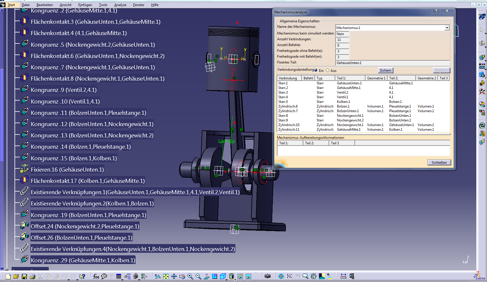

Ich habe ein fertiges Assembly und mache gerade in der DMU Kinematics ein paar Verbindungen. Allerdings lassen sich jetzt ein paar überflüssige Bedingungen im Assembly nicht mehr löschen, selbst wenn ich alle Verbindungen lösche. Egal, ob in Bearbeitung definiert oder nicht.
Zweites Problem: Ich habe eine Pleuelstange auf einem Bolzen. Gibt es eine Verbindung, sodass dieser dort nicht hin und her rutscht, aber trotzdem drehbar gelagert ist? Umgehen könnte ich das ja, indem ich es fest verbinde und am Lager des Bolzens eine lose Verbindung mache, aber auch dort rutscht dann der Bolzen hin und her...

Sind dass vielleicht die Bedingungen die durch DMU Verbindungen erzeugt wurden? AFAIR kann man diese nicht löschen solange die DMU Verbindung besteht.
zu 2: versuch es mal mit einer Drehverbindung

Ich habe das Product einfach nochmal neu gemacht und das Problem ist bisher noch nicht da. Allerdings hat es immernoch drei Freiheitsgrade. Ich brauche doch Null, um simulieren zu können, oder nicht?

Rotationen ersetzt er immer wieder durch zylindrische Verbindungen, der Kolben soll nachher ganz normal im Gehäuse(ausgeblendet) tauchen. Gibt es irgendwelche Joints, die ich bisher vergessen habe?

Verwende statt der zylindrischen Verbindungen jeweils Drehverbindungen und mach die Drehverbindung der Kurbelwelle zum Gehäuse "abhängig" dann sollte der Mechanismus laufen (siehe ach Doku)

Er sagt immer "Erzeugung der Drehverbindung unmöglich, da überbestimmt" Sind meine Verbindungen vom Assembly vielleicht zu viel? Habe da schon einiges durchprobiert...
