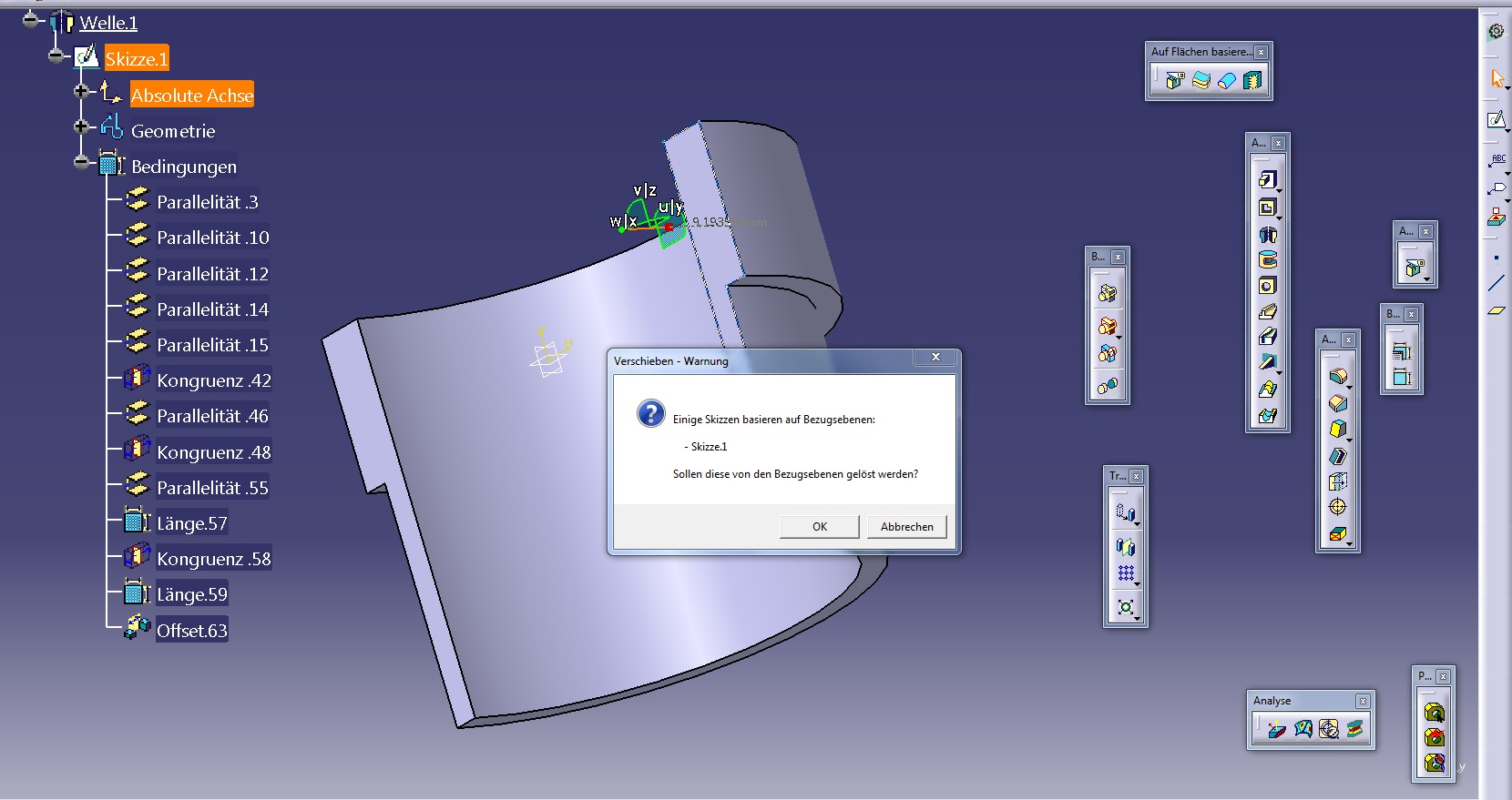

Habe hierzu schon einiges gelesen, kann es aber als Neuling noch nicht nachvollziehen, was genau mein Problem ist.
Meine Parts sind offensichtlich mit dem Globalen Koordinatensystem verbunden, der Kompass wird nicht grün und es kommen Fehlermeldungen.
Bisher gelesene Möglichkeiten:
Koordinatentransformation
Skelett-Part erstellen und darin auf Part verweisen
betroffene Ebene durch anderes Koord.-System ersetzen.
ich will nachher einfach eine Kinematik haben.
Danke für die Hilfe!

Wie sieht der Baum des Parts aus?
Sind die Parts mit Bedingungen im der Baugruppe fixiert?
Kannst du die Parts mit "Manipulation" verschieben?
Welche Fehlermeldung kommt beim Verschieben mit dem Kompass?

Ich habe ein neues Product geöffnet und dort meine alten Parts geöffnet, also denke ich noch keine Bedingungen?
Fehlermeldungen sind, dass bestimmte Parts (nur die, die mithilfe der Koordinatenachsen konstruiert wurden) noch an zB die x-z Achse gekoppelt sind. Der Baum wird auch nicht grün. Mit den Constraints kenne ich mich noch nicht aus, aber mit dem Kompass lässt sich auch nichts bewegen. Danke schonmal bis hierhin!

Hallo V5Berlin,
ich die Bezüge auf Achsen und andere Elemente hat keine Bewandtnis. Diese befinden sich ja im Part.
Ich vermute das du nicht das richtige Produkt "aktiv" (blau hinterlegt) hast.
Das verschieben geht nur im Produkt.
(Nicht das mich jetzt jemand festnagelt. Natürlich weiß ich das es auch im Part geht.     Aber nicht anzuwenden für diesen Fall)
Aktiviere das Hauptprodukt dann sollte es funktionieren.
Ein Bild, wie von Bernd schon hingewiesen hilft natürlich weiter.

Also ich habe jetzt bei einigen Teilen die Skizzen mit Bedingungen und Geometrie komplett von den Achsen losgelöst und nun lassen sie sich auch mit grünem Kompass im Product bewegen. Wenn idas mit den anderen Parts nicht klappen sollte, melde ich mich nochmal. Die Fehlermeldung, als ich noch alles auf die Achsen bezogen hatte, sah im Part so aus: (seieh Anhang)

okay mein Bild war der Versuch, das Part im Part Design zu verschieben, natürlich didaktisch nicht sehr hilfreich, da es ja um die Verschiebung im Product (Assembly) ging.
Jetzt bin ich aber immer noch nicht ganz rein damit.
Ich Baue ein Part mithilfe einer Skizze. Dieses Part möchte ich dann im Product bewegen. Muss ich dafür die Skizzen im Part komplett von den Koordinatenachsen (global) lösen? Ansonsten funktioniert es bei mir nämlich nicht mit der Verschiebung im Product.

NEIN, BLOßS NICHT!
Wie schon meine Vorredner sagten: Schick mal ein Bild vom Product, in dem du das Part vermeintlich nicht verschieben kannst.
Ich mutmaße, dass auf diesem Bild der Productknoten nicht Blau, also aktuell sein würde...
Dies musst du aber gewährleisten! Du verschiebst ja das Achsenkreuz MIT DEM PART!
Kannst ja auch nicht an dem Ast Sägen, auf dem du sitzt...
