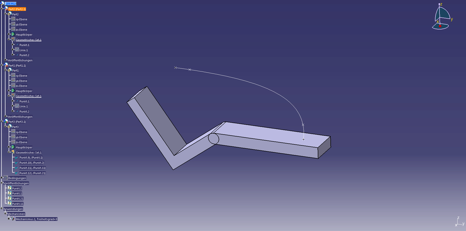

So ich hab mein Problemstellung mal fix nachgebaut und die Tipps von Wolfi angewendet und glaube ich auch alles passend. Leider bleibt die Spline immer noch liegen (siehe Bild)
Sehe ich es richtig das ich bei dem Vorschlag von Uwe die Spline nach jeder bewegung händisch manipulieren muss?
LG segler

Ich seh jetzt im Bild nicht, welche Geometrien als Inputs fuer den Spline dienen, und dann musst Du auch sicherlich noch ein Update aufs gesamte Produkt machen.
In meinem Beispiel funktioniert es jedenfalls, ich hab grad mal das Part2 in Z nach oben verschoben mittels des 'Fix in Space' Constraints.
LG ... Wolfi

Also so lange ich die Teile nicht über die DMU Kinemetice bewege funktioniert es jetzt bei mir auch so wie es soll. Scheint also mit den kinematischen Bedingungen zusammen zuhängen. Werde da morgen noch mal ein wenig probieren.
Das die Länge der Spline an die Länge des Schlauches in der realtität angepasst werden müsste ist mir bewusst. Das Beispiel war nur vereinfacht dargestellt. Desweiteren sind die Längen unterschiede in meinem Fall nicht so groß und es kommt eher auf die Störkontur bei Drehungen an.
Aufjedenfall besten Dank für die schnell Hilfe bis hier. Wenn ich eine Möglichkeit gefunden habe das sich die Spline auch bei den Mechanismen und Simulationen mitändert, werde ich berichten

Kleiner Hinweis dazu: es ist nicht möglich dass sich ein Teil (zB Schlauch) flexibel der Gegebenheiten während eines DMU Mechanismus/Simulation anpasst.
Dass anpassen der Geometrie des flexiblen Teils (zB Schlauch) setzt eine Update des Parts voraus, was während der Simulation/Mechanismus nicht ausgeführt werden kann)
