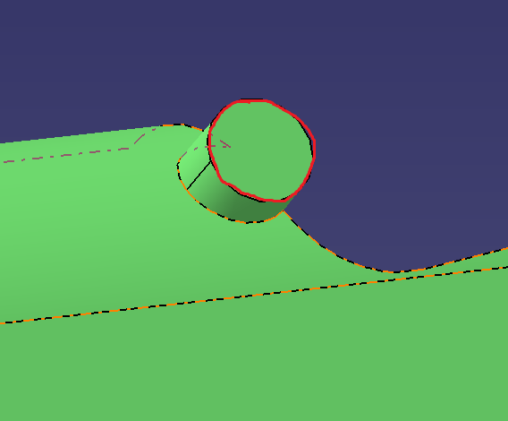

Hallo an Alle,
ich habe ein kleines Problem, bei dem ich einfach nicht weiterkomme.
Der Plan ist eine Tasche bis zu einer Fläche zu erstellen, leider klappt das nicht so genau.
Siehe Bild:
http://www.bilder-upload.eu/show.php?file=821fa1-1460471775.png
Ich möchte den Kreis bis zur nächsten Fläche entfernen.
Danke im voraus.

Du kannst die Pocket 'Up to Surface' erstellen und dann die gewuenschte Flaeche als Begrenzung anwaehlen.
Oder Du machst einen Split mit dieser Flaeche. Oder Remove Face ...
Die Flaeche musst Du natuerlich kennen; wenn alles nur in toter Geometrie (Import) vorliegt, dann musste Du sie Dir ueber Extract und Untrim erzeugen.
LG ... Wolfi

erstmal danke für die Antwort, aber leider bekomme ich es nicht hin.
Sollte wohl dazu sagen, dass es alles tote Geometrie ist.
Ich hätte eine Catia v5 r22 Modell, aber leider habe ich nur eine r20 Lizens.
Gibt es denn noch eine Möglichkeit?

Wie gehst du vor? Woran scheiterst du? Handelt es sich um einen Solid oder eine Fläche?
Wenn es ein Solid ist musst du in den richtigen Körper "wechseln" eine Skizze erstellen, dann die Taschenfunktion aufrufen und bei der 1. Richtung bis Ebene angeben

Wenn alles tot ist, dann hilft wirklich nur 'Gebastel'. Du musst die Flaeche nachbauen, bis zu der abgetrennt werden soll.
Hast Du die Funktion 'Remove Face' schon mal probiert?

So sieht das ganze Problem aus.
http://www.bilder-upload.eu/show.php?file=21e966-1460623673.png
Wenn ich es über Remove Face versuche, dann sagt er mir er kann die Fläche nicht schließen, was auch logisch ist.
Die helleren Flächen habe ich mir schon per extract geholt.

Theoretisch möchte ich einfach die "Achse" entfernen.
Wenn ich z.B. die Achse per Tasche enferne entsteht soetwas.
http://www.bilder-upload.eu/show.php?file=208097-1460624608.png
Gibt es eine Möglichkeit diesen Körper wieder zu schließen?

Ist die Achse auch hohl?
Wenn nicht könntest du mit drei Taschen mit den Querschnitten aus den drei Radien (die abgeleiteten Flächen aus deinem vorherigen Bild) die Achse wegschneiden.
