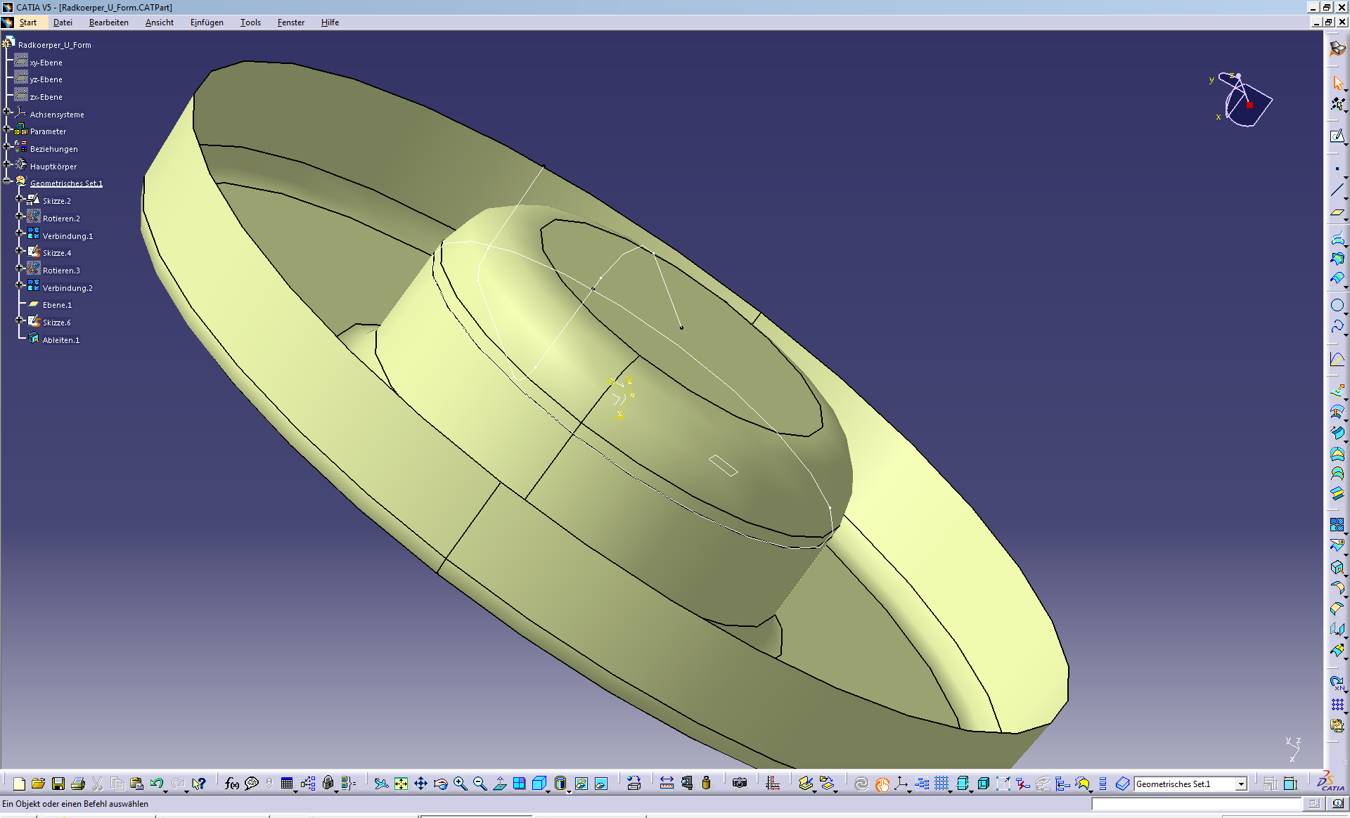

Könnte mir bitte jemand sagen, wie man aus Catia eine einzelne Skizze exportiert? Ich habe in einer Catia Datei ein Bauteil sowie die dazugehörige Schnittkurve erstellt. Nun möchte ich dieses Bauteil in ein Simulationsprogramm (Autoform) laden und die erstellte Schnittkurve dort extra als Kurve importieren.
Vielen Dank schonmal für die Hilfe.

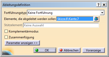

leite dir die Kurve ab und speichere die Datei als .IGS ab.
Gruß Uwe

Vielen Dank für die schnelle Antwort. Ich habe es im Generative Shape Design mit dem Ableiten meiner Skizze probiert. Nun habe ich die Ableiten Funktion zwar in meinem Strukturbaum konnte sie aber nicht als IGS speichern. Könntest du mir bitte sagen was ich machen muss?
Danke im Voraus

Probier es mal mit: alles außer dem Ableiten-Feature auslebenden und dann als IGS Abspeichern.
In welchen Format benötigt du die Daten?

Ich hab alles außer die Skizze ausgeblendet und es dann abgespeichert als IGS. Es hat geklappt
Vielen Dank und einen schönen Tag euch noch
