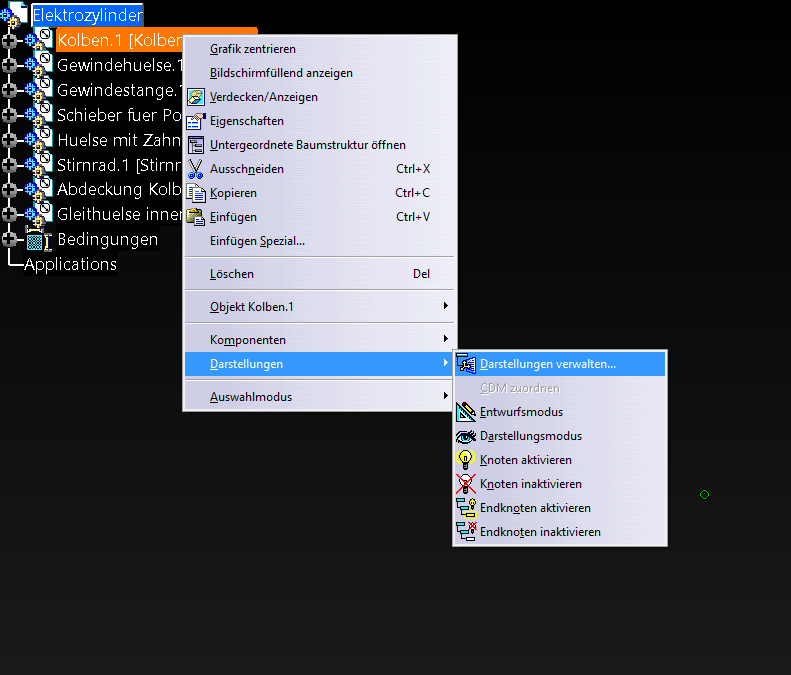

Ich hab seit dem Update auf Win10 den komischen Fehler, dass ich bei jedem Öffnungsvorgang eines Products alle Parts über "Darstellung verwalten" neu aktivieren muss. Weiss jmd was falsch lief oder wie ich das wieder beheben kann?

meinst Du das ... ? (siehe Bild)

Ne das oberste davon... Im Bild siehst dus genauer. Da hab ich jetzt mal ne Baugruppe neu geladen.
Da muss ich immer alles neu aktivieren.

Ich hab diese Online-Hilfe mal etwas näher angeschaut aber da kann ich keinen Hinweis auf diesen Fehler finden. Laut dieser Hilfe sollte das Part bei jedem Öffnungsvorgang aktiviert und sichtbar sein, leider ist es das nie:

Ja tut es, aber ich muss das nach jedem Öffungsvorgang selber machen, es bleibt nicht gespeichert. Und das wird leider mit der Zeit lästig, vor allem in grösseren Baugruppen.
