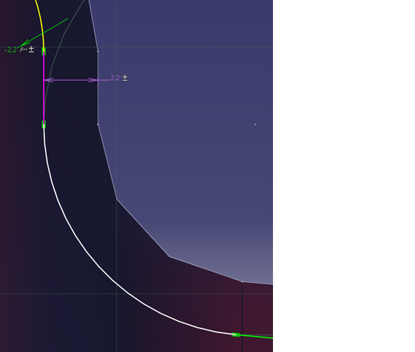

Hallo allerseits,

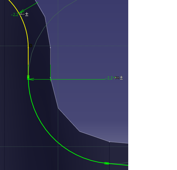

irgendwie komme ich nicht mehr weiter. Folgendes Problem habe ich: Ich habe ein parametrisiertes Modell womit ich arbeite. Der Ausgagszustand ist im ersten Bild zu sehen. Wenn ich nun ein Maß ändere (falls es relevant sein sollte: ein Höhenmaß), kommt als Ergebniss das zweite Bild raus, was natürlich zu einem Fehler führt.
Ich würde ja über constrains die tangency definieren, aber die gelben Maße sind nunmal Offset-Konturen. Ich vermute deswegen kann ich auch keine constrains definieren...

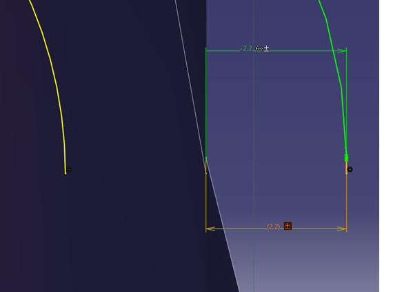

Was ich natürlich versucht habe ist, die Offset-Kontur zu löschen und eine Linie einzufügen (3). Ist eine blöde Idee, da ich eben diesen Parameter dort brauche...
Also, kann ich eine tangency zwischen den beiden Offset-Konturen definieren? In der eigentlichen Skizze ist dies der Fall. Wenn nicht, was für eine Möglichkeit habe ich noch?

Ich wuerde mir ueberlegen, die Kurven zurueckzuschneiden und eine Connect Curve einzubauen (siehe Attachment)

Hab ich das richtig verstanden?
Ich lösche die gelbe Offset-Kontur und und nutze statdessen eine Connect Curve?

Naja, nicht loeschen, nur ein Stueck zurueckschneiden. Schau Dir meinen Sketch an.
Wenn die Offsets unterschiedlich sein koennen / sollen, dann musst Du Dir den Uebergang halt selber neu bauen.
Das ist uebrigens grundsaetzlich so: Wenn wo was nicht passt, lieber eine groessere Luecke reinschneiden und vernuenftig neu selber zusammenbauen, als kleinweise rumzufitzeln
