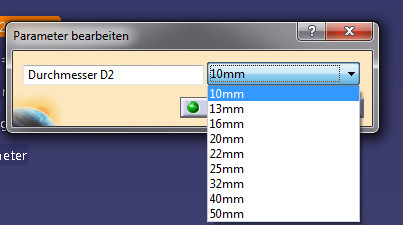

gibt es ein Attribut für Parameter mit dem ich die auswählbaren Werte(Bild) für diesen regeln kann, ähnlich wie man auch die Ober und Untergrenze über Attribute steuern kann?
Ähnlich Bsp.:
if ´Parameter1´== 10mm
´Parameter2´.SuperiorRange = 5 mm
Danke!

du kannst die Regel mit den gewünschten Werten erstellen.
Die Meldung kannst du ignorieren, da die Regel Vorrang vor den muliplen Werten hat.
Wird die Regel gelöscht werden die muliplen Werten wieder hergestellt.

Das geht mit der Methode "AuthorizedValues ". zB
Code:
Let aList (list)
if Fall == "A"
aList.Append(1mm)
aList.Append(2mm)
else
aList.Append(5mm)
aList.Append(10mm)
ParameterMitVerschiedenWerten.AuthorizedValues = aList

Super Sache! Vielen Dank für die Hilfe!
