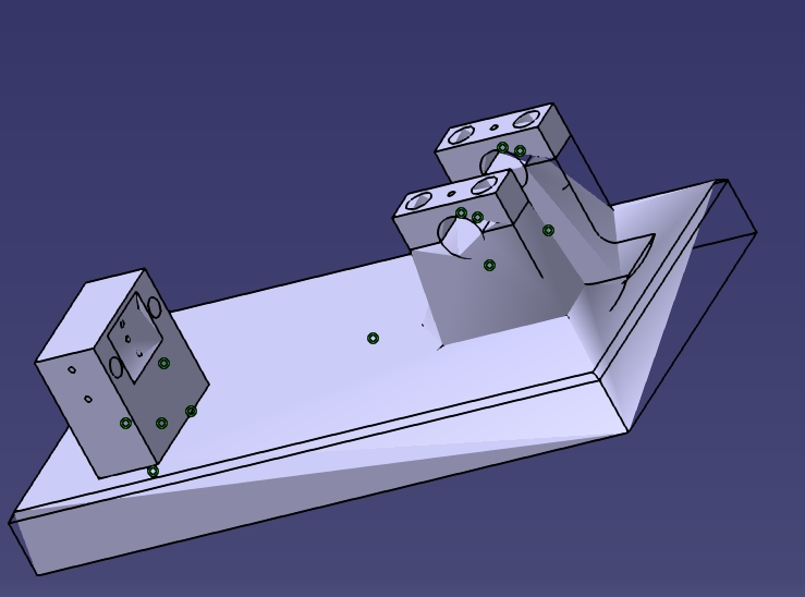

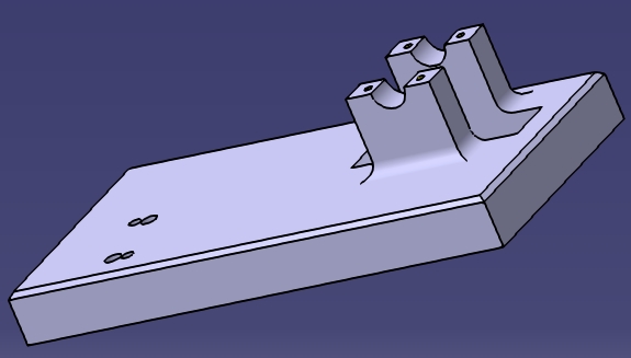

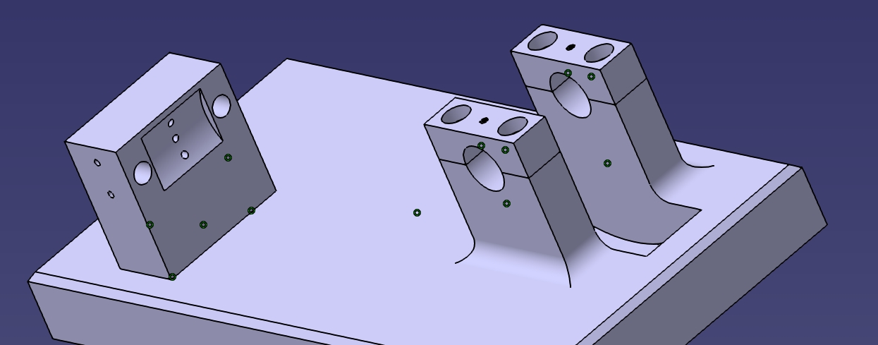

Hallo liebe Leute, das ist mein erster Eintrag hier! Ich bin Eric, 27 Jahre jung und mach grad eine Techniker-Weiterbildung. Ich will in Catia meine Facharbeit schreiben. Das gestaltet sich im Moment aber etwas schwierig, da meine Prduct-Datein kaputt sind/beim laden kaputt gehen! Die Part-Datein funktionieren aber, (s. Anhänge).. Ich hab eben grad alles neu installiert, der Fehler ist aber immer noch da. Hat damit jemand erfahrung? Ich tippe mal auf Grafiktreiber/Registry. GraKa ist ne GeForce GTX 770..

Ich wage mal einen Versuch (Deine Beschreibungen klingen mir eher nebuloes  ): Geh mal auf Edit - Representations - Design Mode
Es sieht ein bisschen wie sehr grob tessiliert aus. Und tessiliert waere Representation Mode, also quasi das Gegenteil von Design Mode (nur Anschaun, nix Arbeiten  )
Dann waere noch unter Tools - Options bei Performance / Display zu pruefen, welche Genauigkeit da eingestellt ist.

yezz, es hat funktioniert   )) vielen dank!
meine Bohrungen sind aber immer noch etwas eckig, kann man das auch dort einstellen? ich hab die Genauigkeit auf 1 gestellt
#edit: habs gefunden, danke
