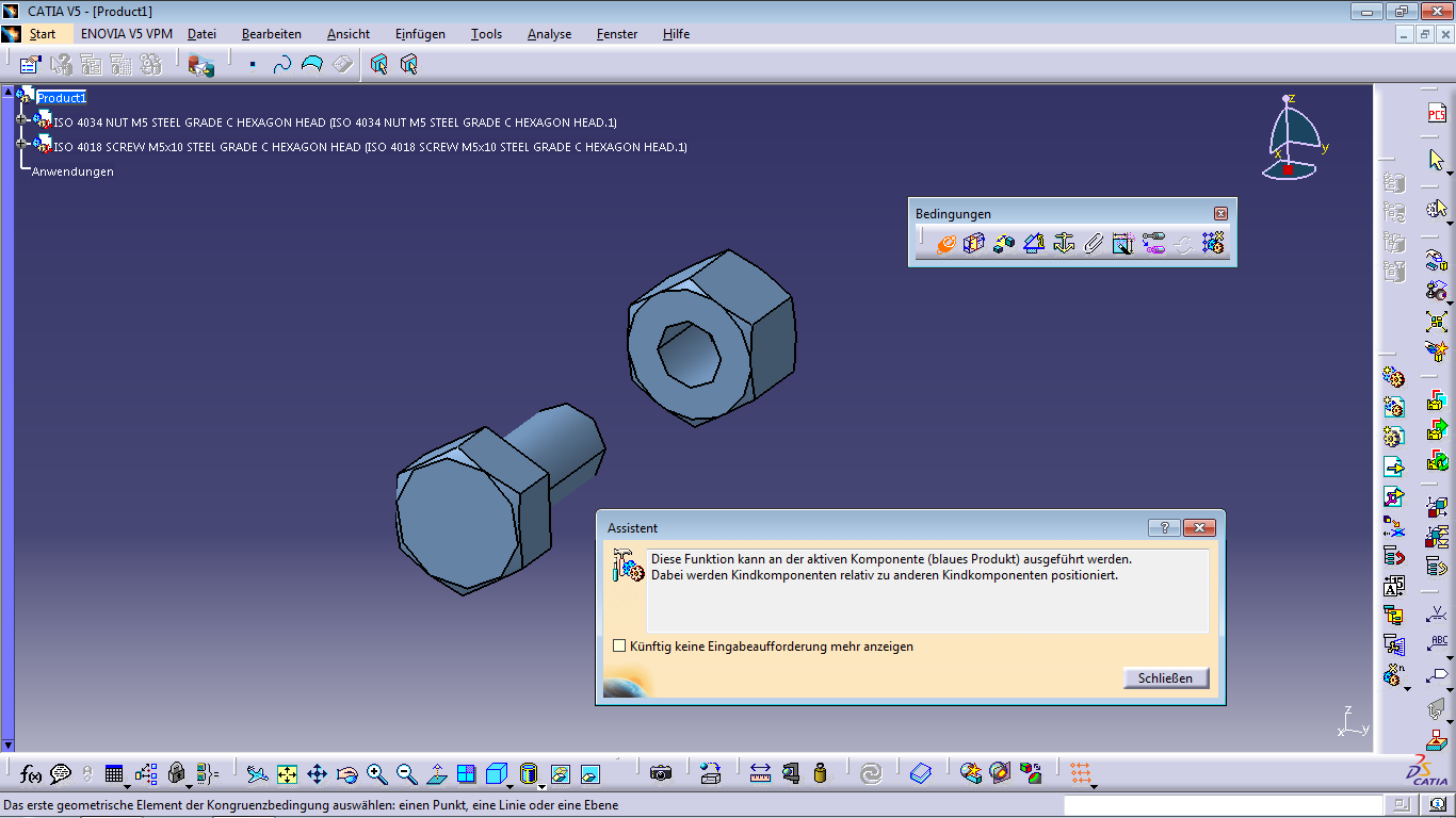

Ich habe folgendes Problem:
Ich möchte zwei Teile zusammenfügen, jedoch kommt sofort nach dem Anklicken einer Bedingung folgende Fehlermeldung:
"Diese Funktion kann an der aktiven Komponente (blaues Produkt) ausgeführt werden.
Dabei werden Kindkomponenten relativ zu anderen Kindkomponenten positioniert."
Was kann ich tun?
Das treibt mich allmählich in den Wahnsinn.

Dies ist nur ein "nett gemeinter Hinweis" von Catia, der auch sinnvoll ist, wenn du eine mehrstufige Baugruppe hast.
Ließ dir die Meldung des Assistenten mal genau durch. Da steht genau drin,  was gerade passiert. Wenn dich diese wichtige Info stört, kannst du sie sogar ausstellen. Auch dies steht in der Meldung  ;-)

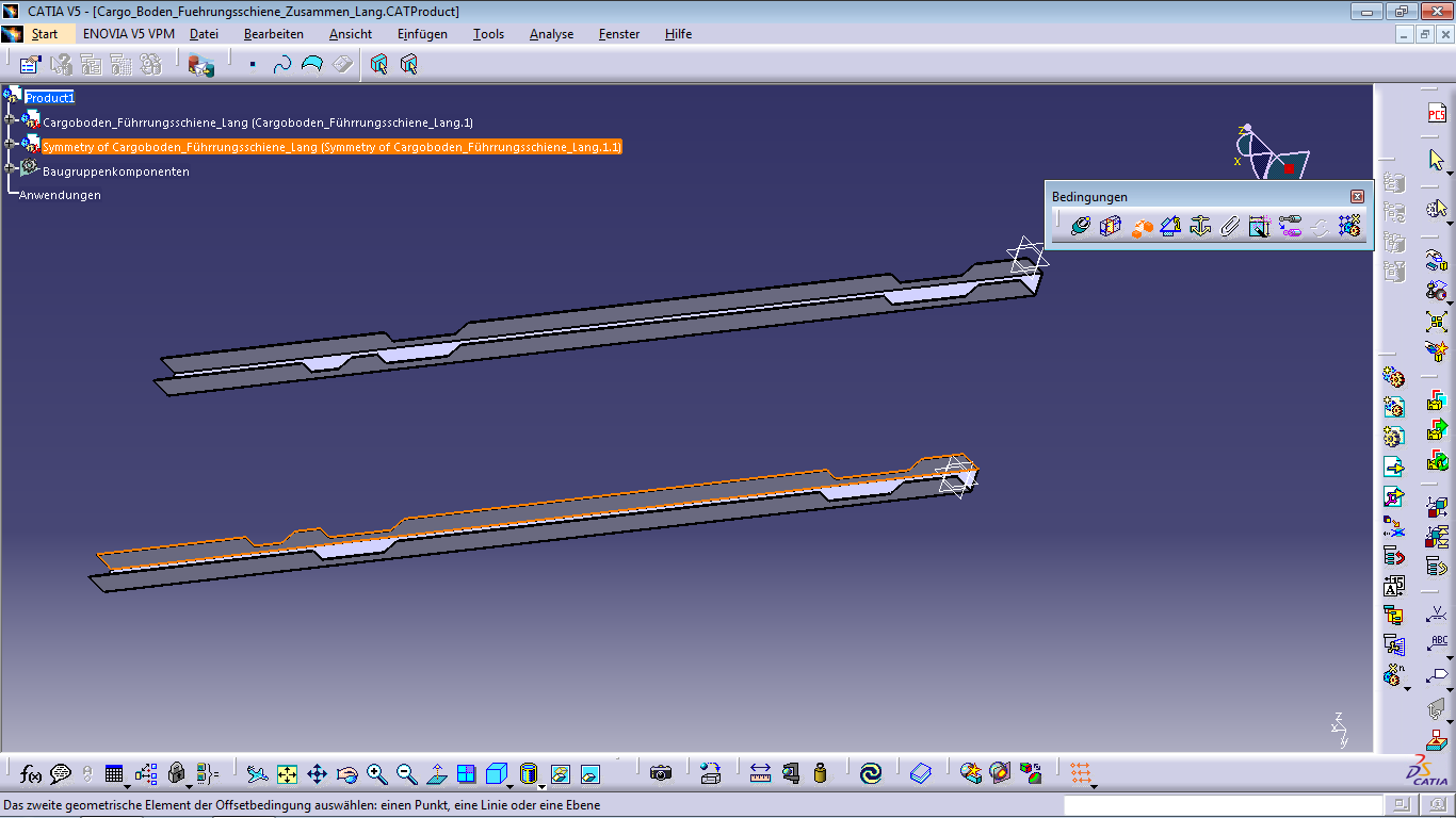

Leider funktioniert das Erstellern einer Bedingung immer noch nicht.
Ich gehe wie folgt vor:
-Fläche Teil 1 auswählen
-Off-Set Bedingung wählen (Hier kommt der Hinweis--> Schließen)
-Fläche von Teil 2 auswählen --> nicht möglich, Mauszeiger wird schwarz.
Ich habe schon oft im Assembly Design gearbeitet, und nun am neuen Rechner geth´s nicht.

Habe das Problem jetzt lösen können:
Beim erstellen der Symmetrie (Spiegeln) waren die beiden Verknüpfungen (Postion, Geometrie) aktiv, was es unmöglich machte zwischen den beiden Teilen ein Bedingung zu erstellen.

Ein weiterer Fehler hätte sein können, dass eine der Flächen nicht planar gewesen wäre.
