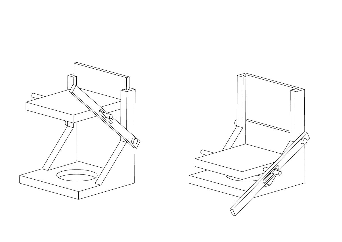

Ich habe ein Frage zu Montagezeichnung. Ich stelle eine Montagezeichnung mit Start Pozition zusammen, woher die ganze Maschine arbeiten kann. Aber sollte für mich die ende Position des Maschine in Zeichnung. Habes Sie etwas beraten? Ich denke das, dass in Catia diese Funktion ist. Aber wo?

I have a question connected to an assembly drawing. I did put an assembly drawing. Here, the inchoative position of the machine is constrained. From this point works the machine. I would need the end position in the drawing as well. I think that there is one in the Catia but I do not know where exactly.

Dosenpresse_ZSB.pdf
Hi Peter,
as I understand, you want to have on the drawing the start and the end position of the machine?
Like in the attachement?
Regards,
Daniel
