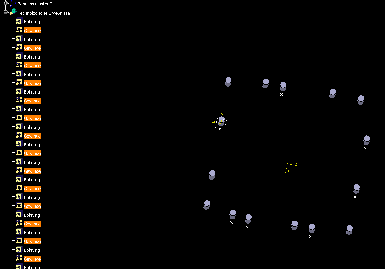

Hallo Catia Gemeinde ,
habe folgendes Problem ! Wenn ich eine Schraube ( mit Gewinde als topol. Ergebnis ) für boolsche Oberationen verwende zeigt er im Drawing schön das Gewinde an .
Wenn ich nun ein Benutzermuster für Schraube benütze funktioniert es auch , aber nur solange wie ich aus dem Benutzermuster keinen der Schraubenpunkte andrücke /
also so eine Art deaktivieren im Benutzermuster . Dann zeigt die Drawing nur das erste Original Gewinde an , aber nicht mehr die vom Benutzermuster , die Kernlöcher sind
jedoch erzeugt . Sehe ich auch im Schrauben Part im Knoten Topol. Ergebnisse / da stehen zu wenig Gewinde drin .
Kann natürlich aus der Skizze den Punkt dann auch löschen / will ich aber nicht / sorry
Hoffe das ich es etwas verständlich erklärt habe
Grüsse KH

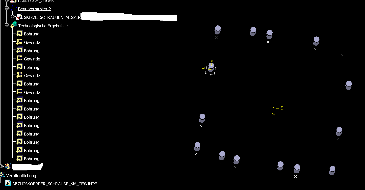

erstellt am: 14. Nov. 2015 10:55    Editieren oder löschen Sie diesen Beitrag!  <-- editieren / zitieren -->   Antwort mit Zitat in Fett Antwort mit kursivem Zitat    Unities abgeben: 1 Unity (wenig hilfreich, aber dennoch)2 Unities3 Unities4 Unities5 Unities6 Unities7 Unities8 Unities9 Unities10 Unities
Hallo zusammen ,
Ja ,,Create Technological Result,, habe ich aktiviert bzw. drücke ich
erneut sobald ich im Benutzermuster was deaktiviere und oder aktiviere.
Auch in meinem Part , in dem ich boolsche Opberation mit dem Gewinde mache . Habe ein wenig rumpobiert . Wenn alle im Ben.must. aktiv / dann sind alle topol.Ergebisse da.
Wenn ich eins raushole / dann fehlen mal alle Gewindeergebnisse / beim nächsten mal fehlen 8 Stück / siehe auch Bilder. Ich kann da keine logische Abfolge erkennen ( wie gesagt ich ).
Vielen Dank für Eure Mithilfe , werde in Zukunft brav für jedes Benutzermuster eine eigene Skizze machen !! Sollte ich noch was rausfinden , melde ich mich nochmal
wunderschönes Wochendende KH

Guten morgen zusammen ,
CATDUA habe ich im kompletten Produkt gemacht .
Bei mir funktioniert es , wenn ich im Benutzermusterfenster den Anker auf den ersten Punkt setze , dann zeigt er ,es , soviele topol.Ergebnisse an , wie ausgewählt .
Sobald ich den Anker entferne , springen auch die tolop. auf eine nichtzubestimmende Anzahl um .
