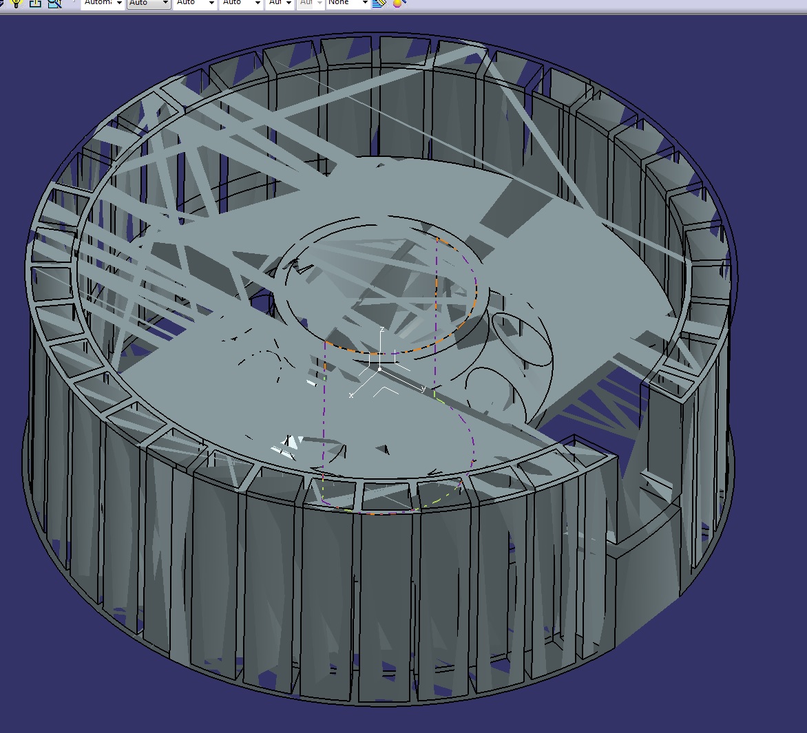

Hallo Zusammen,
ich habe im R24 jetzt immer wieder einen extrem nervigen Darstellungsfehler, siehe Bild.
Manchmal hilft es das Shading zu ändern, aber mich interessiert die Ursache.
Kennt das noch einer?
Vielen Dank und ein schönes Wochenende.

ja das sind in der Regel Grafik-Treiberprobleme oder mit einer nicht zertifzierten Karte. Welche Treiber Version hast du denn und mit welcher Graka?

Hallo Rick,
das Phänomen tritt bei meinem mit einer K4000 als auch beim Kollegen mit einer K2000 auf.
Treiber bei uns im Unternehmen 9.18.13.3182. Der ist EIGENTLICH getestet, aber auf jeden Fall nicht der neuste.
Vom ersten Eindruck her tippe ich auf einen veralteten Grafiktreiber.
Aktuell ist Version: 354.13  WHQL Freigabedatum: 2015.9.16
>>CATIA V5R24 SP1
=V5-6R2014 ? Da gibt es schon ein SP05 und dazu ein HF14

Vielen Dank für die Rückmeldungen. Das ist auf jeden Fall mal ein Ansatz, den ich weiter verfolgen kann.
Ich gebe es mal an die IT weiter.
