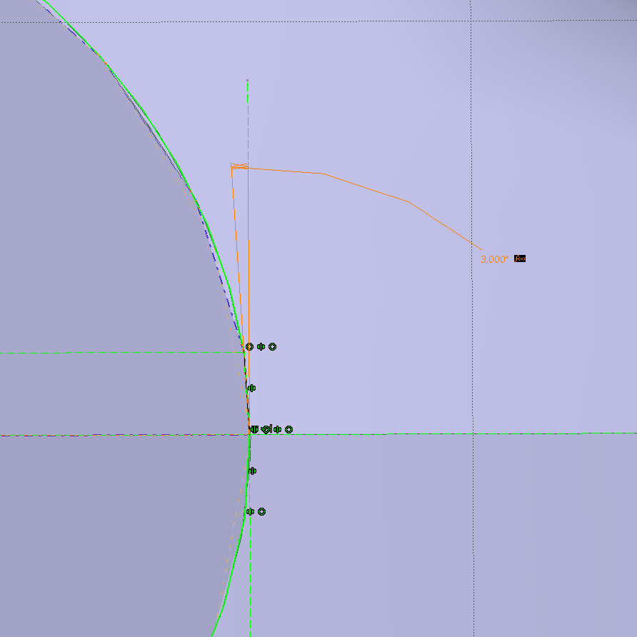

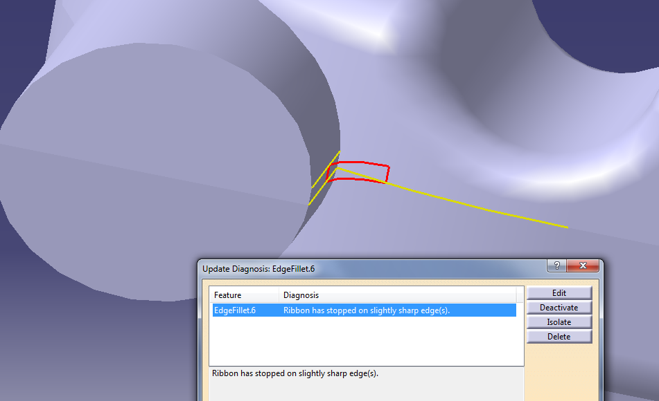

ich erhalte die ganze Zeit eine Fehlermeldung an einer bestimmten Verrundung, weiß aber nicht wieso
Es geht um einen Kern, andem ein Rohr drangeflansch werden soll. Da sich ein Kreis nicht entformen lässt, habe ich noch eine Ausszugschräge zur Hilfe genommen (s. Bild von der Skizze). (Auf der anderen Seite lässt sich ohne Probleme eine Verrundung erstellen.)
Weiß jemand ob ich die Verrundungs-Einstellungen zu ändern hab?

Diese Verrundung wirst Du vermutlich in zwei Schritten machen muessen.
Mit Limiting Element, die Mittelebene, die auch fuer die Parting Draft benutzt wird.

wow..hat geklappt. Danke!
und jetzt damit ich verstehe was ich da gemacht hat. Was bringt diese Limiting Element Funktion?

Begrenzt die Verrundung: Nur bis zum Limiting Element, nicht weiter, nur auf der Pfeil-Seite
