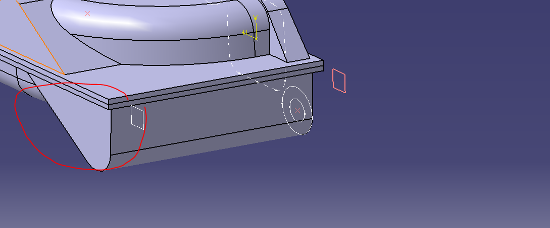

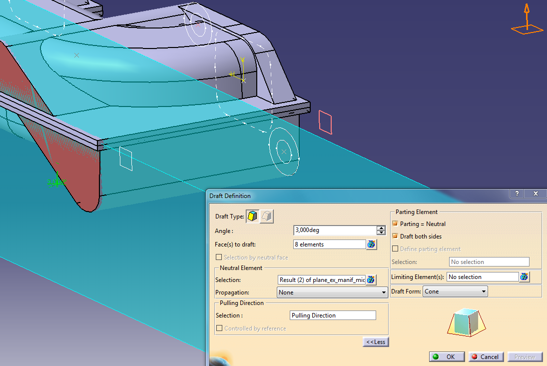

Guten Morgen!
Ich steh vor einem Problem: Ich würde gerne auf beiden Seiten eine Auszugsschräge erstellen, was mir in der Preview auch angezeigt wird (s. Bild). Aber wenn ich dann auf OK klicke, wird doch nur die obere, aber nicht die untere Seite bearbeitet. Weiß jemand woran das liegen könnte?
(Als neutralen Körper habe ich die Bezugsebene hinten rechts auf dem Bild genommen. Ein Bild vom Baum habe ich auch begefügt)

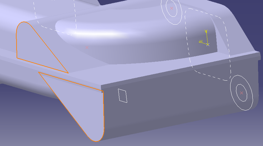

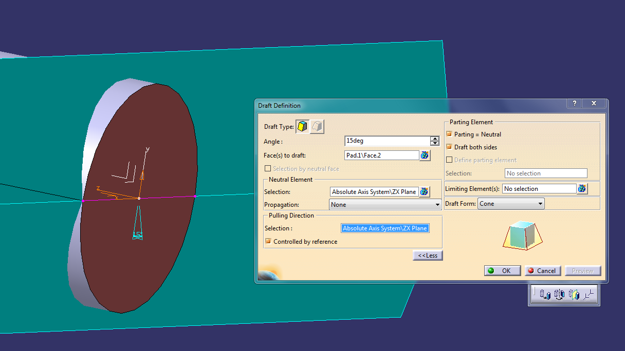

Da die Flaechen, von denen die eine nach oben, die andere nach unten entformt werden soll (siehe Parting, Draft both sides, ...) ueberhaupt nicht zusammenhaengen, wuerde ich zwei Drafts machen.
Eine nach oben, eine nach unten.
Die Option 'Parting / Draft both sides' kommt eigentlich nur zum Einsatz, wenn Du eine einzige Flaeche durch die Draft-Operation teilen musst.
LG ... Wolfi
P.S.: Bild angehaengt

leider ist es eine Fläche und wenn ich nur eine Schräge mache, dann wird dieses mal auch die untere Seite abgeschrägt...   (siehe Bild)

OK, also ich hab noch einen anderen Punkt zum Meckern
Und der ist, dass Du hier eine Draft nach dem Zusammenbau machst, sowas finde ich ja ganz gruselig.
Dress-Ups gehoeren in die Einzelbodies, und erst danach zusammengebaut.

sprich die ober und unterseite des gussteils getrennt modelieren?

Nein, ich meine: Erst draften, dann adden.
Was das en detail bedeutet, kann ich jetzt nicht sofort erkennen

ich glaub ich weiß was gemeint ist, danke!
