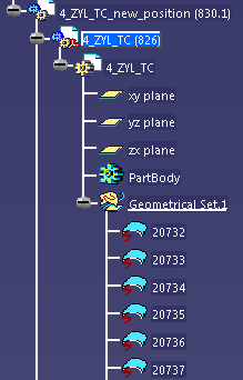

ich habe einen (aus ProE über Step importierten) Turbolader (TL), den ich gerne an meinen Krümmer anflaschen würde. Der Turbolader besteht lediglich aus einem Geometrical Set voller Flächen (s. Bild). Ehrlich gesagt, dachte ich, ich könnte ihn nun im Assembly-Modus fröhlich hin und her schieben. Jedoch lässt sich nach Auswahl (Contact Contraint, Coincidence Constraint, etc.)nichts am Volumenkörper des TL auswählen. Muss ich noch irgendeine Option aktivieren um ihn verschieben zu können?

Original erstellt von whereisdude:
(...) Muss ich noch irgendeine Option aktivieren um ihn verschieben zu können?
Ja
'Blau' muss das CATProduct sein, nicht das Part.
'Blau' ist immer die Komponente, in der Du arbeitest.
Part verschieben wollen in Product -> muss Product blau sein
LG ... Wolfi
P.S.: Jetzt mit Bild

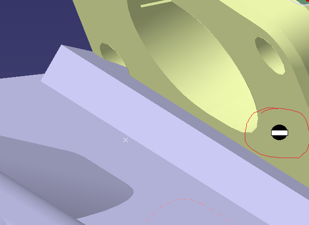

leider klappt es immer noch nicht. Wenn ich mit der Maus über die Flansch-Stelle gehe kommt dieses schwarze Stoppschild (habs mit Paint nachgezeichnet und angehängt)

Das hängt dann wohl an den Fremddaten.
Öffne die IGS-Datei und speichere sie als Part.
Diese dann in deinem Assambly verwenden.

Es kann jetzt natuerlich sein, dass z. B. eine planare Flaeche aus der Datenumwandlung eben nicht mehr als planar erkannt wird, und dann funktionieren natuerlich keine Constraints, die sich auf eine Ebene legen moechten.
Mein Tipp waere sowieso der 'altbekannte', naemlich ueber Koordinatensysteme zu positionieren.

ich habe den Fehler gefunden. Es lag an der Funktion "Contact Constraint". Die funktioniert nicht, warum auch immer. Mit Offset Constraint (Offset=0mm) klappts ohne Probleme
