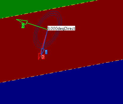

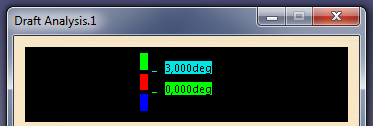

ich benutze das Tool zur Auszugsschrägen-Analyse (Draft Analysis). Eine Sache die ich nicht verstehe, ist die, dass wenn ich zur Entformung 3° benötige, und dies auch als Wert für die grüne Farbe benutze (siehe Bild), dass dann Stellen an meinem Körper die 3° haben (siehe zweites Bild), trotzdem rot angezeigt werden. Wieso ist das so? Muss ich wirklich einen Wert unter 3° angeben?
Ja dem ist so, weil halt ab 3° die Grüne Farbe angezeigt wird.
2.999° wird dann dein Problem beheben.

Bei der draft analysis muss man zur Zeit (R24) froh sein, wenn die Farben ueberhaupt stimmen
Ich hab 'normal' gruen = gut, blau = zu wenig, rot = andere Seite in der Drei-Farben-Skala.
Bei einem meiner Modelle war gestern die andere Seite blau, obwohl die Skala genau so angezeigt wurde wie beschrieben.
CATIA Neustart gestern hat da nicht geholfen.
Jetzt stimmt es aber wieder. Bin noch nicht dahintergekommen, woran das gelegen haben koennte
Draft analysis geloescht und neu gemacht hab ich jedenfalls nicht ...

okay, danke. Hat also meine Überlegung bestätigt. Ich muss aber den Wert 2,9° eingeben, weil wohl alles andere (2,99 und 2,999) zu nah an der 3 ist.
Danke!!

(...) Ich muss aber den Wert 2,9° eingeben, weil wohl alles andere (2,99 und 2,999) zu nah an der 3 ist. (...)
Mach ich auch immer so. Kein Grund zur Beunruhigung
