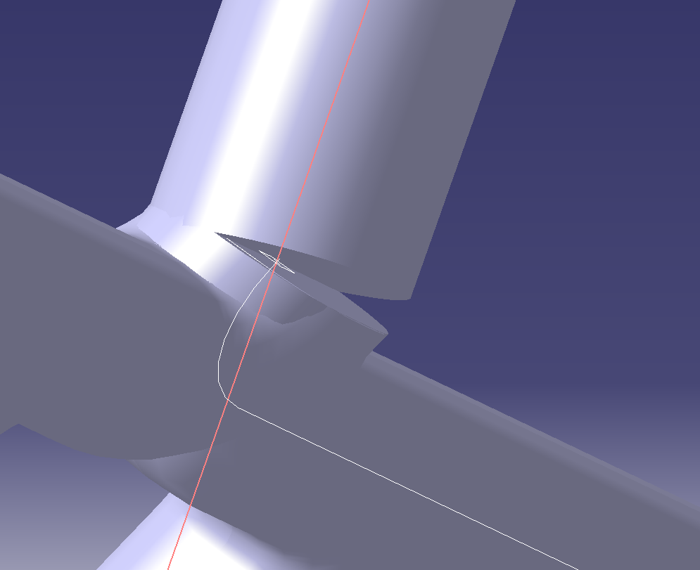

ich bin gerade dabei einen Kern für einen Krümmer zu konstruieren. Der Kern zum Turboladerflansch soll dabei vom Winkel veränderlich sein (d.h. jetzt schaut er nach oben, aber später soll er wohl nach unten hin angepasst werden).
In meiner Lösung wollte ich die Kernrohre mit geraden Stücken verbinden. Die Stellen der Verschneidung kann ich mit "Edge Fillet" verrunden. Gibt es eine Möglichkeit den Bereich der anderen Seite, dort wo sich der Schlitz befindet, zu schließen und zu verrunden?
Gibt es vielleicht eine Möglichkeit die Verrundung und das Schließen mit einer Funktion zu lösen, damit ich bei Änderung des Turbolader-Flansch-Winkels nicht immer die Operationen "Verrunden" etc anpassen muss?
Wäre für jede Hilfe dankbar! Falls ich generell anders vorgehen sollte, wäre ich auch über diesen Rat sehr dankbar!

Servus,
schau dir mal den Anhang an. Da habe ich mal zwei Möglichkeiten erstellt.
Die Variante mit Flächen scheint mir die "hübschere" zu sein.
