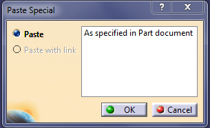

ich möchte eine in einer Publication gespeicherte Steuergeometrie in ein anders Bauteil assoziiert kopieren.
Ich wähle beim Rechtsklicken der Publication auf "Copy", dann Rechtsklick auf das Bauteil (in der ich die Kopie gerne hätte) > "Paste Special" > in dem nun offenen Fenster kann ich lediglich "As specified in Part document" auswählen. Die Auswahl "As Result with Link" oder "As Result" werden nicht angezeigt. Weiß jemand woran das liegen könnte?

As Result with Link und As Result geht AFAIK nur mit kompletten Körpern. Hieraus wird dann ein "einfaches" Solid gemacht und entsprechend verlinkt oder eben nicht. "As specified in Part document" ist AFAIK ohne Link und entspricht eben genau dem, was im Ursprungspart definiert ist. In meinen Augen für deine Anforderung völlig in Ordnung. Wenn du As Result with Link möchtest, dann musst du entsprechende "Körper" auch als solche definieren und entsprechend mit boolschen Operationen zusammenführen.

Wenn ich es nur mit "as specified in part document" kopiere, dann wird AFAIK nur das ergebnis kopiert, dh. also ohne Assoziationskette. Wenn ich nun im Ursprungsskelett etwas ändere, dann wird diese Änderung nicht mitgenommen..oder habe ich da etwas falsch verstanden?
Kann es sein, dass ich bei meinem Skelett (sprich Geometrical Set (GS)) alle Unterelemente (Ebenen, Punkte, Skizzen) veröffentlichen muss, und diese dann einzelnd in ein neu erstelles GS in dem neuen Teil "special kopieren" muss? (hier gibt es die Möglichkeit "past as a result with link" auszuwählen)
Ja, genau so ist es.

Nein, dann wird, wie der Name schon sagt 'as specified in part document' kopiert - das heisst, die gesamte Konstruktionshistorie 'wie im Originaldokument angegeben'.
Moeglicherweise fehlen in der Zieldatei aber dann Inputs!
Ohne Historie ist 'as result', oder auch 'as result with link', wobei letzteres das Ergebnis aktualisiert, wenn es sich aendert.
