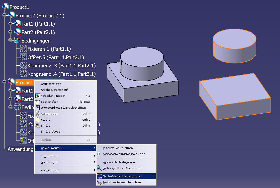

erstellt am: 13. Jul. 2015 20:19    Editieren oder löschen Sie diesen Beitrag!  <-- editieren / zitieren -->   Antwort mit Zitat in Fett Antwort mit kursivem Zitat    Unities abgeben: 1 Unity (wenig hilfreich, aber dennoch)2 Unities3 Unities4 Unities5 Unities6 Unities7 Unities8 Unities9 Unities10 Unities Nur für andrehh1985 10 Unities + Antwort hilfreich
ich denke Du bist auf der Suche nach der "Flexiblen/Starren Unterbaugruppe".
Wie man zu der Funktion kommt kannst Du im angehängten Bild erkennen.
P.S. Die Geschichte funktioniert übrigens auch mit bereits erzeugten Bedingungen.
Martin
