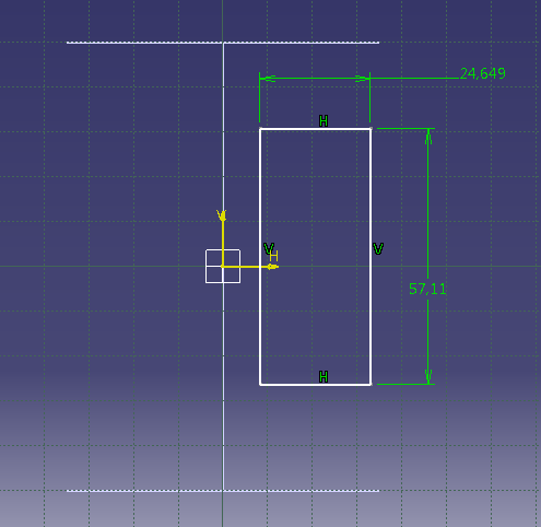

ich habe eine kleine Frage an euch.
Ich habe einen Zylinder konstruiert (siehe Bild 1).
Dazu habe ich ein Rechteck konstruiert und die vertikale Linie soll kongruent mit der Mantelfläche des Zylinders sein. Nur ich kann diese nicht auswählen. Könnt ihr mir weiterhelfen und erklärn wie ich das hinbekomme?
In manchen Fällen genügt es wenn ich auf "Drahtmodell" umstelle aber nicht immer. Was mache ich falsch?
Bzw. wenn die Mantelfläche in der Skizze dargestellt ist, wird beim markieren der Linie, die komplette Kontur des Zylinders ausgewählt.
Sorry arbeite nicht so oft mit Catia...denke da wird es eine relativ simple Lösung geben.
Nur ich komme nicht drauf.
Vielen Dank!

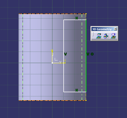

Hallo Andy,
meinst Du wie im Bild?
Dazu musst Du den Zylinder projizieren('Project 3D silhouette edges').
Eine Frage: Wozu ist das gut? Wo willst Du hin?
