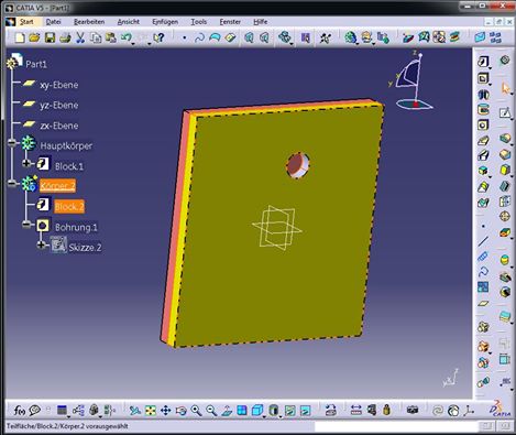

ich habe folgendes Problem:
ich würde gerne eine Bohrung für zwei Körper (soll später aus zwei verschiedenen Materialien bestehen) in einem Part verwenden. Allerdings schaffe ich es immer nur durch einen, klar, ich befinde mich ja auch immer untergeordnet in einem Körper. Das gleiche Problem habe ich allerdings auch wenn ich das Teil in einem Produkt verwende und dann eine Baugruppenbohrung durchführe.
Gibt es da einen Trick? Oder was ist die eleganteste Lösung? Mir würde jetzt nur einfallen ein übergeordnetes geometrisches Set zu erzeugen und die Bohrung dadurch zu realisieren.
Danke für die Hilfe,
Ralph

Hallo Ralph,
im Part erzeugst du dir einen Körper mit der Bohrung.
Diesen dann mit Link kopieren. Nun je in dem gewünschten Body verboolen.
Im Produkt kannst du den Bohrungskörper in deas ander Part kopieren und dor verboolen.
Gruß Uwe
