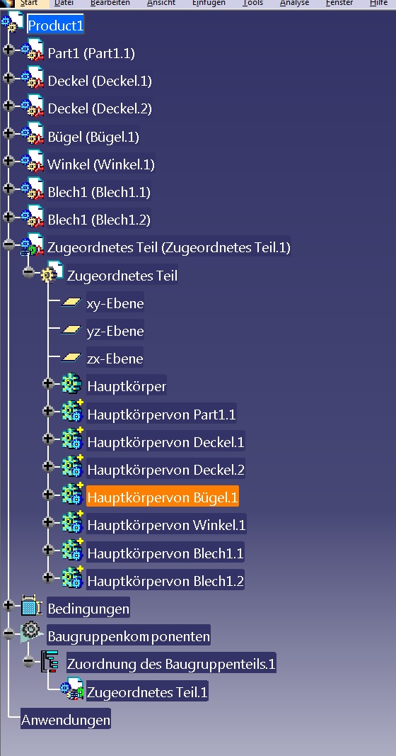

Hallo Catia-Nutzer,
bin noch ganz frisch in der Catia Welt.
Folgendes Problem.
Ich will in einem Product eine Bearbeitung machen (es handelt sich hierbei um eine Schweißbaugruppe).
Ich habe den Befehl "Assoziativität" probiert und habe von Catia ein "zugeordnetes Bauteil" erhalten, auf dem ich skizzen und boolesche Operationen die Material ansetzen durchführen kann. Nur leider keine Bohrungen. Bin ich hier auf dem richtigen Weg?

Welcher Körper ins denn in Bearbeitung?
ich vermute dass du einen leeren Hauptkörper hast, in diesem kannst du nicht als erstens Feature eine Bohrung machen.
Also zB den Körper indem du die Bohrung machen willst in Bearbeitung setzen. Oder zB alle Körper im Hauptkörper zusammenfassen und dann Nachbearbeiten.

Hallo Bernd,
genau das ist der springende Punkt. Ich habe eine vielzahl von Parts in das Product eingeladen. Diese möchte ich zusammenfassen und bearbeiten.
Was ich bräuchte wäre der nötige Befehl dazu. Also eine Kurzbeschreibung der Vorgehensweise. Ist eine V5R19 Version.

Schon mal in deinem "zugeordnetes Bauteil" folgendes probiert: Hauptkörper in Bearbeitung setzen, alle andern Körper selektieren, Einfügen -> Boolesche Operationen -> Hinzufügen

Also wie gesagt ich habe ja schon Teile im zugeordneten Bauteil.
Bild 2 sieht man das zugeordnete Bauteil mit eine Skizze, bei der die boolischen Operationen inaktiv sind.

Hallo hysteriker,
erzeuge die Bohrung in eine neuen Body. Diese kannst du nun mit den anderen verboolen.
Gruß Uwe

Kannst du mir den workaround kurz in Stichpunkten erklären, ausgehend von meinem Stand?
Nochmal ich lerne grad mit Catia. Ein Stichpunkt vergessen heisst bei mir, ich komm nicht weiter.

-Neuer Body erstellen in dem Zugeordneten Teil.
-Alle Hauptkörper in diesen verboolen.
-Neuer Body erstellen.
-Bohrung inn diesem erstellen.
-Bohrungsbody von dem Body mit den Hauptkörpern abziehen.
Gruß Uwe

Vielen Dank Uwe,
eine Frage noch. Im Produkt liegt das zugeordnete Teil parallel zum den Orginalbleche. Muss ich diese ausblenden?
Und noch eine Frage. Ich habe deine Reihenfolge so abgearbeitet, hat funktioniert. Durch probieren habe ich vorher, direkt die boolische "Zusammenfügen" ohne die von Dir beschriebenen 2 neuen Körper und ohne das boolische Suptrahieren unmittelbar im "zugeordneten Teil" bearbeitet.
Also direkt zusammengefügt und Bohrungen über die Icons auf der rechten Seite erstellt. Hat das negative Auswirkungen?
Kann deine Frage nicht nachvollziehen.
Negativ in so fern, das das Handling bei einer größeren Struktur schlechter wird.
Hat aber auf das Ergebnis keine Auswirkung.

Das zugeordnete Teil liegt durch durch die assoziative Operation parallel zu den einzelnen Parts im Produkt.
Quasi 2 Körper übereinander.

Dann blende das Part einfach in der Baugruppe aus. Oder, falls du in der Baugruppe noch Masse/Schwerpunkts/Trägheitsmessungen machen willst ggf sogar inaktivieren
