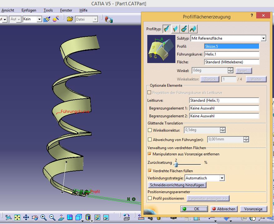

Ich habe ein kleines Problem.
Ich will einen Körper erstellen, der wie eine Verschraubung, also Helix, ausschaut aber ein Rechteck als Skizze hat.
Gemacht hab ich das mit einer "Translation", wie sag ich nun aber, dass das der Recheckquerschnitt nicht verdreht werden soll.
Der Außendurchmesser soll also konstant bleiben.
Ich weis nicht wirklich nach was ich suchen soll, drum schreib ich euch
mfg Fimbi

Ich wuerde es mal mit 'with draft direction' versuchen, und dafuer dann die Helixachse auswaehlen.

Wähle mal als Referenzfläche eine Ebene die normal zur Achse der Helix steht.

Kommt dann aufs selbe raus wie das was ich geschrieben hab

Super, danke hat geklappt !!
