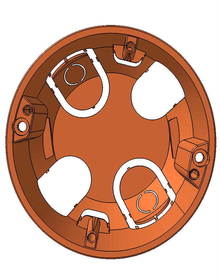

ich habe folgendes Problem:
Vermutlich ist es nur eine Einstellungssache, da es nur in einem einzigen catpart file auftritt, und alle anderen passen wie bisher. Die Ansicht im catpart erscheint verzerrt, als ob das Teil auf einmal um einen Punkt gewölbt wäre (Raumkrümmung  ). Das Bild im Anhang sollte das Problem einigermaßen darstellen, wenn man weiß, dass bei dieser Dose (Draufsicht) die Seitenwände praktisch nicht sichtbar sein sollten, da sie lediglich eine Entformungsschräge von 0,5° aufweisen. Hier sieht es aus als wären es 20°.
Wenn man von dem Teil allerding ein Draft macht, so stimmen die Maße wieder.
Ich vermute, dass ich irgendeine Ansicht aktiviert habe, finde die Einstellung aber nicht.
Danke für eure Unterstützung.

Ist unter: Ansicht -> Wiedergabemodus -> parallel aktiviert?

du hast die Perspektivische Ansicht eingeschaltet.

Das war es!!!!
Danke vielmals!!!
Ansicht --> Wiedergabemodus --> parallel aktivieren.
