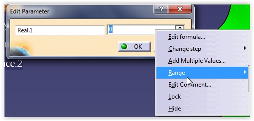

ich möchte gerne eine parametrisierte Ober- und Untergrenze für einen Eingabeparameter erstellen. Gibt es da irgendeine Möglichkeit?
Ich besten wäre es, wenn ich eine Rule schreiben könnte wodurch sich in Abhängigkeit eines anderen Parameterwerts  der erlaubte Eingabebereich für den Eingabeparameter ändert.
"Ober- und Unterbereich" lassen sich leider nicht mit einer Formel hinterlegen...
Danke schonmal!

über die RMT bei geöffnetem Parametermenue kannst du eine Toleranz definieren.
In einer Rule könnte das so aussehen.
Code:
if Steuer >=10mm
{Toleranz.ToleranceMin =20mm
Toleranz .ToleranceMax =50mm}
Else
{Toleranz.ToleranceMin =50mm
Toleranz .ToleranceMax =100mm}
Gruß Uwe

Hallo Uwe,
Was genau bewirkt denn die Toleranz bei der Parametereingabe?
Beispiel:
if `Gewindesackloch_UDF\Parameter\Gewindegroeße` =="M8"
Gewindesackloch_UDF\Parameter\Gewindetiefe.ToleranceMax=20mm
...oder ist die Formel bereits falsch?
Mein Ziel ist es zu verhindern, dass der Anwender, aufs Bespiel bezogen, wenn M8 ausgewählt ist, keinen höheren Wert als 20 mm für die Gewindetiefe eingeben kann.

Danke schonmal,
allerdings bewirkt es bei mir nichts, wenn ich Toleranzen steuere oder auch manuell setzte.
Egal welchen Wert ich dort setze, die Eingabe ist immer noch beliebig möglich.
Gibt es auch einen Parameterzusatz um die Range für die Parameterwerte zu steuern?
Das erzielt nämlich den gewünschten Effekt.
Gibt es generell eine Möglichkeit die Attribute in einer Übersicht zu sehen?

Hi Uwe.
Leider muss ich dich korrigieren: Was du zeigtest sind tatsächlich TOLERANZEN! (ok, kann man aber auch gut missverstehen  )
Gefragt wurde aber bestimmt nach der "Range". Möglicherweise sind die aber auch so zu steuern, wie du im SDcript sagtest, nur mit anderen Namen (die ich nicht kenne ...)
gruß, Tom

@Florian
Es geht natürlich über "Inferior Range" und "Superior Range"
Asche auf mein Haupt.

erstellt am: 16. Apr. 2015 11:10    Editieren oder löschen Sie diesen Beitrag!  <-- editieren / zitieren -->   Antwort mit Zitat in Fett Antwort mit kursivem Zitat    Unities abgeben: 1 Unity (wenig hilfreich, aber dennoch)2 Unities3 Unities4 Unities5 Unities6 Unities7 Unities8 Unities9 Unities10 Unities
War schon leicht verwirrt
Ich sag mal Super(ior)!
Hat gekeklappt!
Vielen Dank!

muss da nochmals nachhaken. Vielleicht habe ich da auch was falsch verstanden.
Die Superior- und/oder Inferior-Range kann ich nicht mit einem Parameter steuern, oder?
Am liebsten mit einem Parameter, der mittels Konstruktionstabelle gesteuert wird.

Hallo Felsen,
die Rangewerte direkt über eine Konstruktionstabelle zu steuern geht glaube ich nicht.
Was gehen würde wäre Steuerparameter anlegen die in der Tabelle auftauchen diese dann mit einer Rule entsprechend verknüpfen.
Nur in der Rule kommst du an die Werte der Range dran.
Also ich kenne bislang keine andere Möglichkeit.

Danke Uwe,
wie nennt sich das in der Rule?
Also die Ober- Untergrenze.

ah ja. Selbst beantwortet.
...so zum Beispiel:
Hub.SuperiorRange = `Hub max.`
Hub.InferiorRange = `Hub min.`
