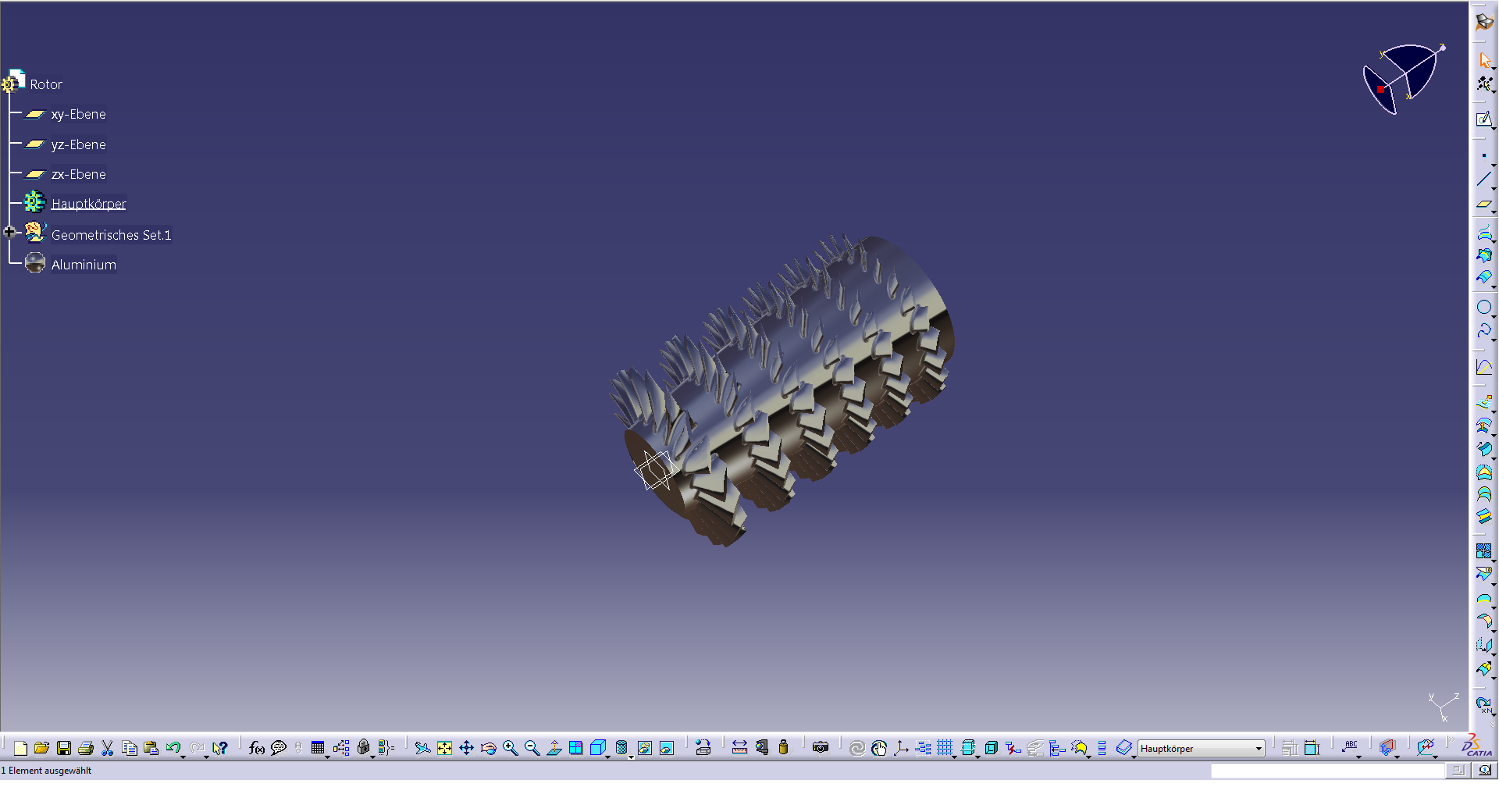

Hallo Zusammen,
ich habe folgendes Problem: Ich habe eine IGES-Datei in Catia importiert und umgewandelt. Sämtliche Geometriedaten befinden sich jetzt in einem geometrischen Set welches nicht dem Hauptkörper zugeordnet ist. Dieser ist also quasi leer. Da ich mit dem Part aber FEM-Berechnungen durchführen möchte muss ich das Teil aber als Hauptkörper haben. Habe ich schon beim Import des Teils etwas falsch gemacht? Das Bild verdeutlicht hoffentlich was ich meine
Vielen Dank schonmal für eure Hilfe!
lg caspas

Willkommen im Forum. Bitte Systeminfo ausfüllen
Vermutlich handelt es sich um ein Flächenmodell.
Du musst im GSD alle Flächen zusammenfassen, und dann im Partdesign aus dem Flächenmodell ein Solid erstellen (Fläche schließen)

Original erstellt von caspas:
(...) Habe ich schon beim Import des Teils etwas falsch gemacht? (...)
Nein, eigentlich nicht.
Du hast das Ergebnis bekommen, das Dir IGES zu liefern im Stande ist.
Mehr kann IGES nicht.
Es kommen nur Flaechenelemente rueber, und es ist nicht gesagt, dass diese Flaechenelemente sich einfach so mit einem Join schliessen lassen. In jedem Falle solltest Du beim Join direkt eine groebere Toleranz einstellen als der Defaultwert 0.001mm
Ein besseres Ergebnis -direkt ein Solid- kannst Du mit STEP bekommen.
Die Frage ist natuerlich, ob Dir dafuer die noetigen Lizenzen zur Verfuegung stehen bzw. ob das Originalsystem ueberhaupt STEP rausschreiben kann.
LG ... Wolfi

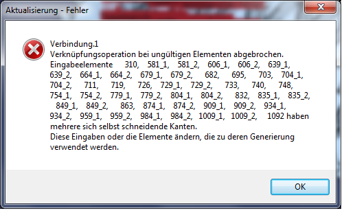

ich habe beim Zusammenfügen der Flächen im GSD das Problem,dass ich mehrere sich selbst schneidende Kanten habe (siehe Bild). Ist das ein gängiges Problem dass ich irgendwie schnell beheben kann oder ist das aufwändiger?
Ich habe leider nur das IGES-File da ich Student bin und der Ersteller des Parts die Uni schon verlassen hat und auch nicht mehr greifbar ist.
danke!
lg caspas

Das Bild hast Du glaub ich vergessen, zumindest finde ich es nicht, ist aber wurscht.
Ja, das ist normal, da musst Du durch. Also Reparatur.
Es gibt immer mal Ueberstaende, die z. B. dadurch entstehen, dass IGES die Gesamtflaeche uebersetzt und nicht nur den notwendigen Abschnitt.
LG ... Wolfi

Servus Caspas
Das kann je nach Modell sehr aufwändig werden. (wie viele Fehlerstellen gibt es?)
Brauchst du wirklich das ganze Modell als Solid? Oder gef nur einen Teilbereich zum berechnen?
Einen Teilbereich (nur ein Segment mit einer Schaufel) hast du vielleicht schneller zu einem Solid zusammengefügt.

IGES-Reparatur.CATPart
Ja, also das geht eigentlich nur manuell. Ist halt Arbeit.
