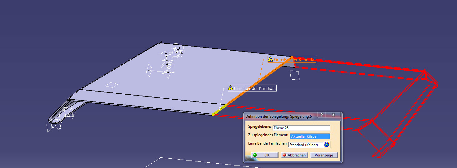

Hallo Forum,
ich möchte ein Blechteil spiegeln, allerdings kommt die Meldung einreisender Kandidat und ich weis nun nicht mehr weiter? Wie kann ich das Bauteil spiegeln ohne Error was muss ich tun?
Gruß TommyCAD

Servus Tommy
Laut Doku kommt die Meldung, wenn die Abwicklung nicht eindeutig ist.
Du muss bestimmen an welcher Kontur das Blech einen "Schnitt" zum biegen bekommt. (siehe Doku)

Hmm ich habe da schon alles mögliche ausgewählt ohne Erfolg, hast du mir ne Doku wo ich was nachlesen kann?
Gruß TommyCAD

Servus Tommy
Schon mal F1 gedrückt?
Falls die Doku nicht installiert ist, frag mal beim Admin nach (oder ggf hier schauen)
