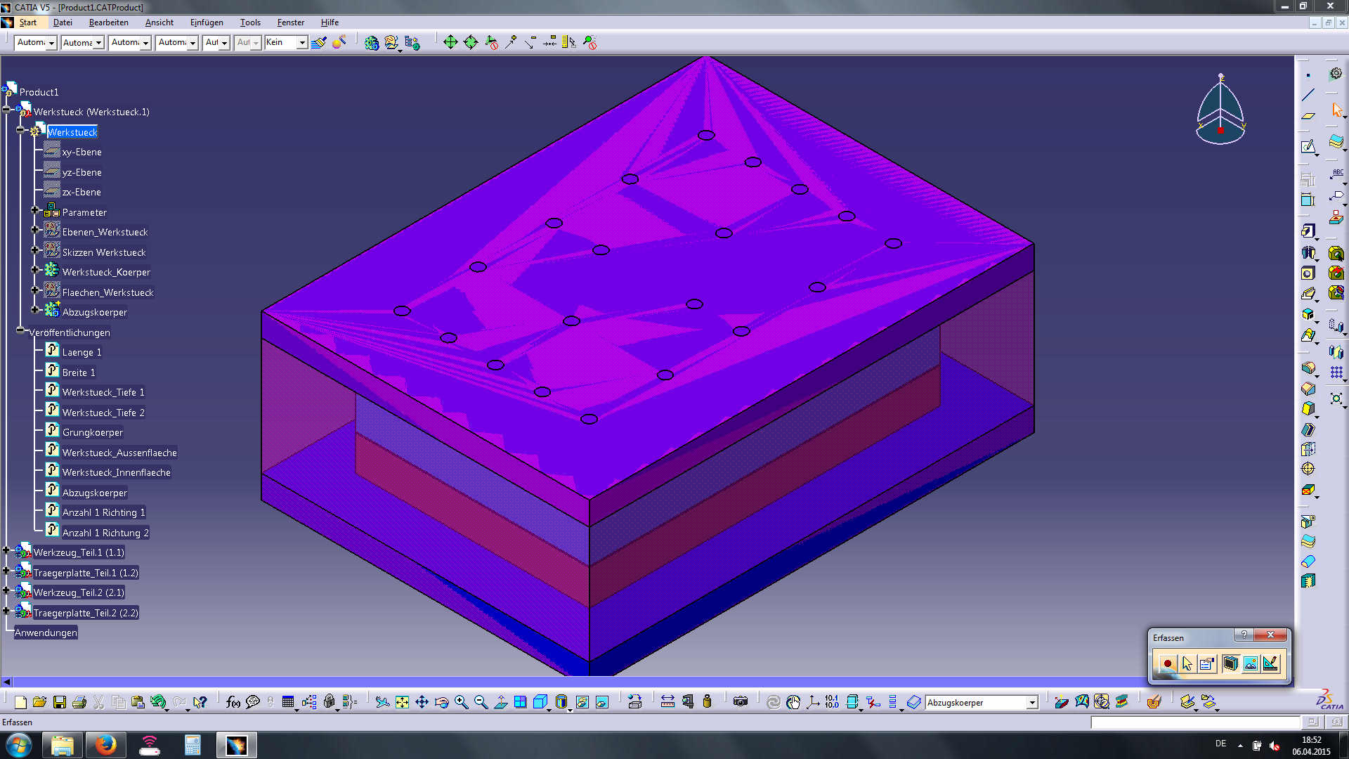

Hallo Leute!
Hätte da eine Frage. Wie kann ich ein Muster in anderen Ebenen assoziativ wiederhollen?
In diesen Fall blaues Teil unten.
Danke voraus.

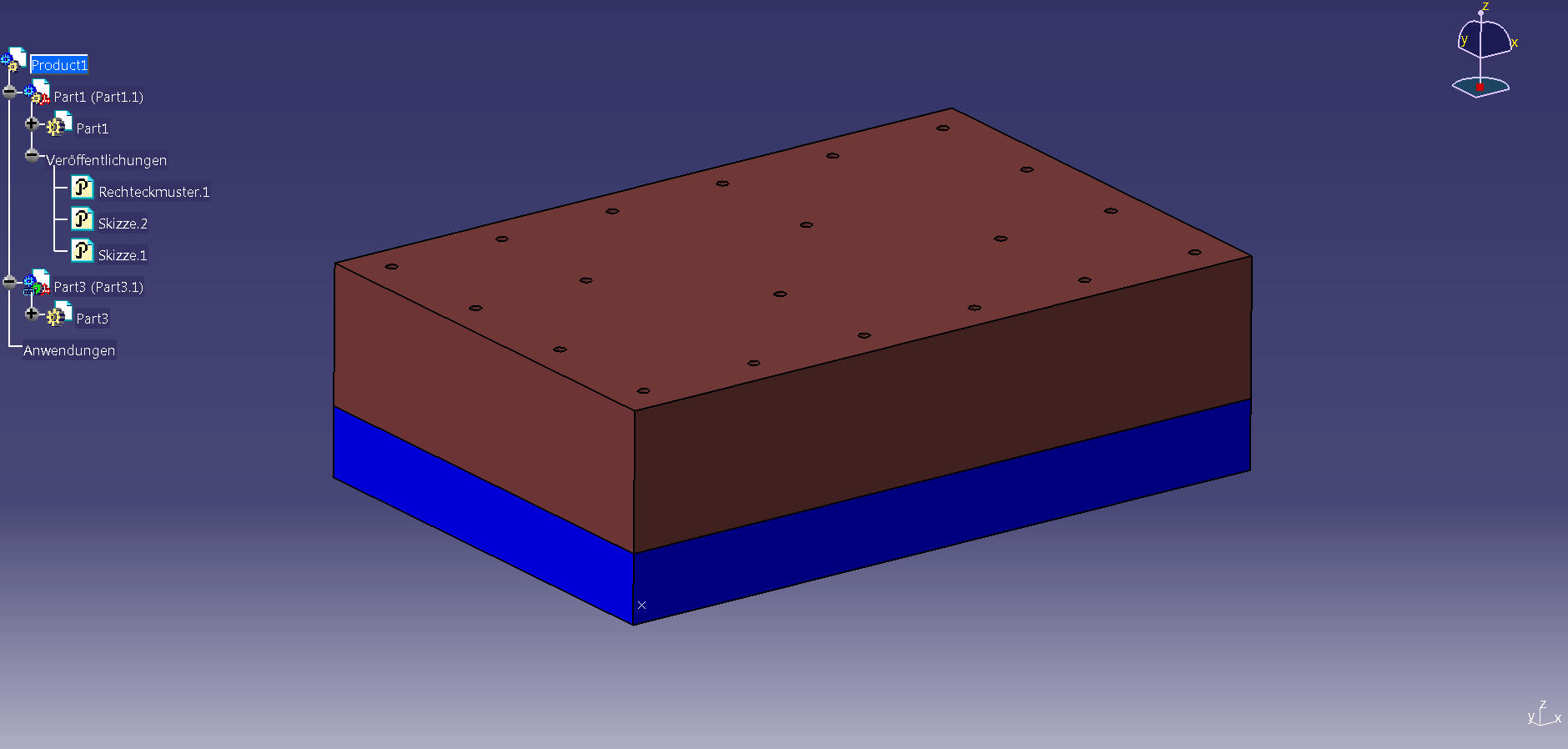

wolfi_z
Beiträge: 2594
Registriert: 04.12.2004
NX 2512 Daimler
erstellt am: 06. Apr. 2015 06:16    Editieren oder löschen Sie diesen Beitrag!  <-- editieren / zitieren -->   Antwort mit Zitat in Fett Antwort mit kursivem Zitat    Unities abgeben: 1 Unity (wenig hilfreich, aber dennoch)2 Unities3 Unities4 Unities5 Unities6 Unities7 Unities8 Unities9 Unities10 Unities Nur für govvit 10 Unities + Antwort hilfreich
Was macht denn dieses Muster, woraus besteht es?
Ich vermute mal, aus diesen Bohrungen (?)
Meine Vorgehensweise waere folgende:
(1) Die Publication 'Rechteckmuster', das muss der Abzugskoerper sein; der komplette Body
(2) Diesen Abzugskoerper musst Du so erstellen, dass alle Bohrungen lang genug sind, also durch beide Bauteile hindurchgehen.
(3) Dann kannst Du diesen Abzugskoerper CPL ins zweite Bauteil uebernehmen und dort ebenfalls mit Remove einbauen.
LG ... Wolfi

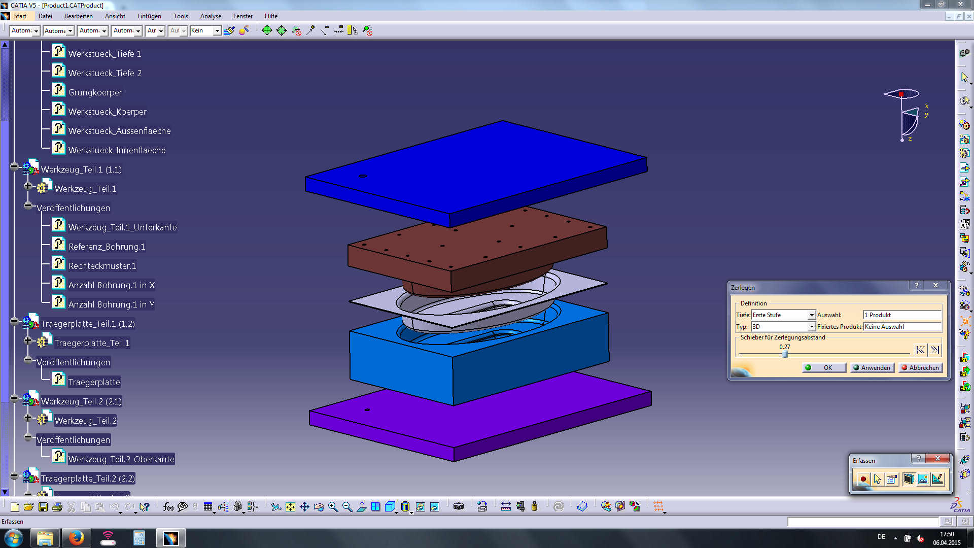

Danke Wolfi,
Danke für dein Antwort. Problem ist, das ich mit CATIA noch nich besonders befreundet bin. Und einige Begriffe sind mir nicht klar.
Abzugskörper - sollte ein Körper der komplette Baugruppe in sich so zusagen schluckt. Wenn korrekt, ist erledigt.
CPL- kein schimmer, was das sein soll!
Remove- genau so.
Dacher kann ich mit (3) beschriebene Metode nicht umsetzen.
Habe den Abzugskörper erstellt, komme aber nicht weiter.
Dieses mal auch besseres Prinzipdarstellung der Baugruppe.
Ich versuche eine Werkzeugbaugruppe zur einer Teilefamilie zu modelieren. Das Muster soll im Werkzeug Gewindebohrung sein.
In Trägerplatten plangesenkte Bohrung.
Ich habe es so versucht:
In GSD Punkt als Referenz für Bohrung. Denn Punkt gemustert.
Ich dachte es läst sich wie bei Skizze in andere Ebene verlegen.
In PART Bohrung ertellt, Benutzermuster bei Positionen mein Rechteckmuster angewählt fertig.
MfG Vitali

Hallo Vitali,
CPL bedeutet Copy - Paste Special - As Result with link
Remove ist eine Boole'sche Operation, abziehen von Geometrie.
Statt viel Text: Siehe Attachment
LG ... Wolfi
