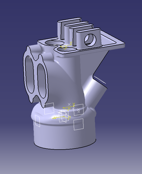

Ist es möglich um die Außenseite eines Hohlkörpers Rippen (Kühlrippen) zu erzeugen? (Im Hohlkörper sollen natürlich keine sein.)
Wenn ja, wie?
Der Hohlkörper selbst ist schon vorhanden.

Hallo Bass7444,
willkommen im Forum.
Da gibt es viele Möglichkeiten. Um eine fundierte Aussage treffen zu können müsste man das ganze mal sehen.
Grundsätzlich würde ich die Rippengeometrien darstellen mit der Aussengeometrie verboolen und dann die Innengeometrie vom ganzen abziehen.
Gruß Uwe

So waere es am schoensten, meist wird aber Quick&Dirty der Hohlkoerper ueber 'Shell' erzeugt und dann werden die Rippen mit Union Trim eingebaut.
Nachteil davon ist, dass der Union Trim bei jedem zweiten Update fliegen geht und Du ihn dann am 'schnellsten' durch 'alle Faces rausschmeissen und neu selektieren' repariert bekommst
LG ... Wolfi

Danke für die schnelle Antwort
Hab im Anhang ein Bild vom Körper.
Das ganze soll ein Zylinderkopf mit Luftkühlung werden.
Lg Andi

Hallo Bass7444,
wie schon gesagt.
1.Entweder alle Aussengeometrien (Rippen) erzeugen und an die Aussengeometrie anhängen, danach die Innengeometrie abziehen.
2.Wenn du Innen und Aussengeometrie nicht separiert hast musst du die Variante von Wolfi_z anwenden. (Union Trim)
Die würde ich aber nicht verwenden wollen.
3. Aussengeometrie ableiten und diese von den Rippen splitten.
