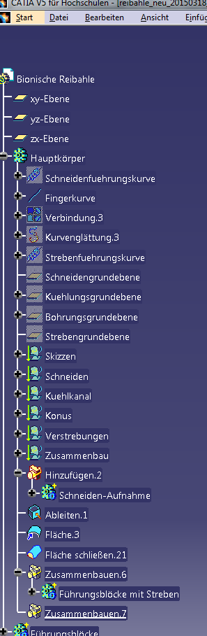

leycos
Sehen Sie sich das Profil von leycos an!   Senden Sie eine Private Message an leycos  Schreiben Sie einen Gästebucheintrag für leycos
Beiträge: 13
Registriert: 25.11.2013
erstellt am: 25. Mrz. 2015 11:32    Editieren oder löschen Sie diesen Beitrag!  <-- editieren / zitieren -->   Antwort mit Zitat in Fett Antwort mit kursivem Zitat    Unities abgeben: 1 Unity (wenig hilfreich, aber dennoch)2 Unities3 Unities4 Unities5 Unities6 Unities7 Unities8 Unities9 Unities10 Unities
Wie wäre der konventionelle Weg, ein Solid zu erzeugen?
Ich dachte mit "Fläche schließen" der Translation sollte das erledigt sein.
Anbei das Bild vom Struktur-Baum
Meinolf Droste
Dipl.Ing
Beiträge: 5230
Registriert: 14.12.2000
NTSI Workstation
Core i7-9700K 4.90 GHz
32 GB RAM
NVIDIA Quadro P2000
TC 2406
NX 2406
erstellt am: 25. Mrz. 2015 12:38    Editieren oder löschen Sie diesen Beitrag!  <-- editieren / zitieren -->   Antwort mit Zitat in Fett Antwort mit kursivem Zitat    Unities abgeben: 1 Unity (wenig hilfreich, aber dennoch)2 Unities3 Unities4 Unities5 Unities6 Unities7 Unities8 Unities9 Unities10 Unities Nur für leycos 10 Unities + Antwort hilfreich
Original erstellt von leycos:
Nun will ich in Siemens NX eine FEM-Simulation durchführen.
Dabei importiert die Software offensichtlich Flächen statt Volumen.
MoinZ
hast du NX denn auch gesagt das die Flächen beim Import zu einem Volumen vernäht werden sollen?
Grüße Meinolf

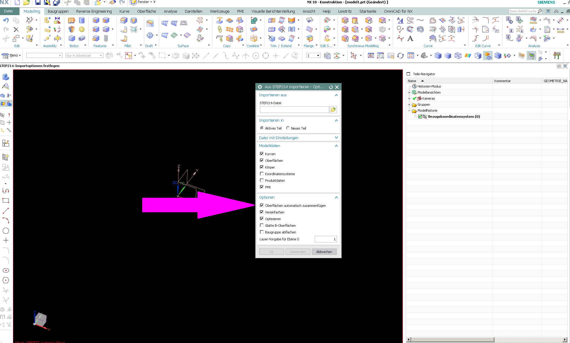

leycos
Beiträge: 13
erstellt am: 25. Mrz. 2015 13:49    Editieren oder löschen Sie diesen Beitrag!  <-- editieren / zitieren -->   Antwort mit Zitat in Fett Antwort mit kursivem Zitat    Unities abgeben: 1 Unity (wenig hilfreich, aber dennoch)2 Unities3 Unities4 Unities5 Unities6 Unities7 Unities8 Unities9 Unities10 Unities
also ich kann beim Import in NX auswählen, dass er Volumen erstellt?
Wo geht das genau ?
Danke euch!

erstellt am: 25. Mrz. 2015 15:30    Editieren oder löschen Sie diesen Beitrag!  <-- editieren / zitieren -->   Antwort mit Zitat in Fett Antwort mit kursivem Zitat    Unities abgeben: 1 Unity (wenig hilfreich, aber dennoch)2 Unities3 Unities4 Unities5 Unities6 Unities7 Unities8 Unities9 Unities10 Unities Nur für leycos 10 Unities + Antwort hilfreich
Siehe Pic.
Alternativ kannst du die Flächen auch manuell vernähen, wenn die Flächen innerhalb der Modelliertoleranzen ein wasserdichtes Teil ergeben, bekomsmt du automatisch einen Volumenkörper.
Grüße Meinolf
