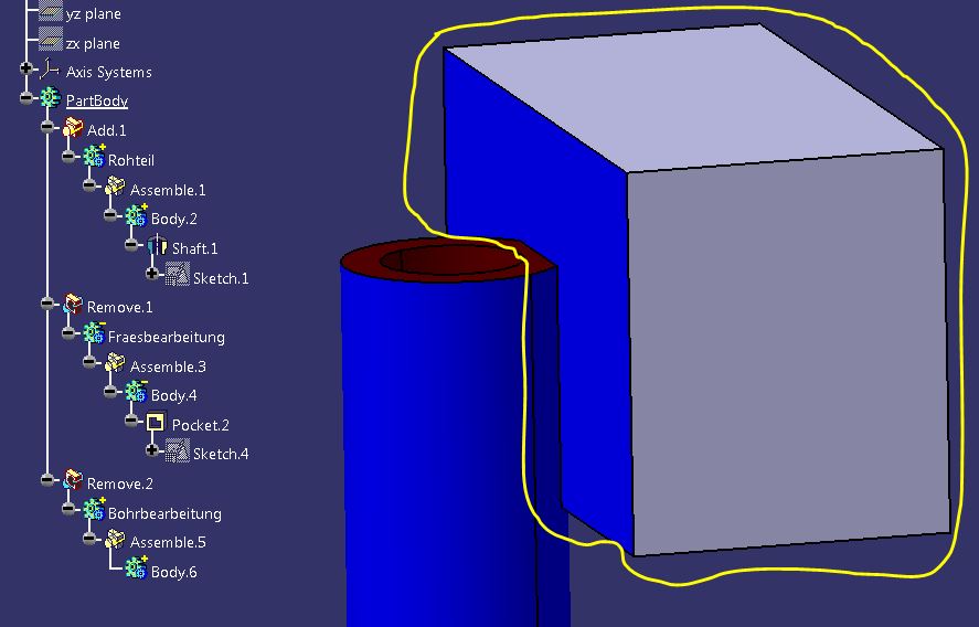

Hallo.
Hat jemand dasselbe Phänomen wie ich bei der V5-6 R2014, dass die boolschen Operationen nicht richtig ticken. Meine Struktur:
1. Körper Add (+ Geometrie)
2. Körper Remove (ausschliesslich -Geometrie)
> Obwohl der zweite Körper "Remove" ist, wird die Geometrie hinzugezählt. Das ist von der Logik falsch!
Ganz komisch ist dabei, dass es bei einem Modell richtig tickt, beim anderen nicht. Das Teil bei dem es nicht geht kam vom Kunden.
Wer hat dasselbe schon beobachtet, und kennt jemand eine mögliche Fehlerbehebung?

Hi Bruce Wayne,
hast du mal ein Bild vom Baum?
Gruß Uwe

Bild anbei.
Gelb eigekreiste Geometrie muss abgezogen werden.
Habe dasselbe in derselben Release mit meinen Startmodellen nochmals probiert - Ergebnis wird so wie es von der mathematischen Logik her sein muss.
Bin mal gespannt...

Das hängt wohl in Komination mit dem Pocket und den Assemblys zusammen.
Grundsätzlich verwende ich keine Assemblys weil diese in gewissen Situationen Fehler verursachen.
Mach mal aus dem Pocket ein Pad und boole es mit einem Remove.
Auch die anderen Assemblys würde ich vermeiden wollen.
Gruß Uwe

Das wäre die Bauern-Lösung - und ja, die geht.
Aber in der 16 hat es funktioniert, in der 19 war alles gut, und in der R24 (V5-6R2012) geht es auch, wenn ich ein eigenes Startmodell nehme.
Müll!
Danke auf jeden Fall für Deinen Beitrag.

Ist halt ein bekanntes Problem mit den Assemblys.
Daimler schreib sogar vor keine zu verwenden.
Und warum Bauernlösung?
Wenn ich weiß wie ich einen evtl. Fehler vermeiden kann,hab ich doch was gewonnen.
Ich benutze sie halt nicht, und gut,
Gruß Uwe

Das liegt am servicepack. Welches hast du? Spiele SP 3 (glaub ich) oder höher auf, dann gehts wie gewohnt.
gruß, Tom

Jetzt mal 'Bauernloesung' hin oder her, solcherlei Bashing ist naemlich nicht zielfuehrend.
Nach meiner Einschaetzung gibt es grundsaetzlich nur zwei Moeglichkeiten:
(1) Man arbeitet ausschliesslich mit Positivfeatures und -bodies und 'boolet' mit Add und Remove
(2) Man boolet ausschliesslich mit Assemble und hat dann die Polaritaet in den Bodies
Ich halte mich strikt an (1). Das erfuellt dann auch alle mir bekannten Vorgaben.
Beides durcheinander wuerfeln sollte man IMHO auf gar keinen Fall.
Allein schon deshalb, weil es irgendwie planlos wirkt
LG ... Wolfi

Hallo an alle,
das Phänomen kennen wir schon sehr lang.
Es gab auch hier bei CAD.de so um 2008 rum dazu schon eine heiße Diskussion mit Dokumenten, die das Ganze begründet und detailliert beschrieben haben.
Dassault ist sich dessen bewusst, hatten es mit einem Release zwischen R21 und R23 auch schon mal korrigiert. Da aber aus Kundenkreisen sehr massiver Gegenwind gekommen ist (Bodies und Boolesche Operationen können hervorragend in Methodiken und Automatismen genutzt werden), ist das zum R24 wieder gefixt worden und bleibt so konfus und "falsch" wie es war.
Also am Besten mal gründlich alles durchtesten, wie welcher Body und welche Operation aufeinander reagieren (es lässt sich alles logisch erklären !) und dann entsprechend nutzen.
Ich selbst hatte mal ein Fazit gezogen:
* wenn man negative Bodies einsetzt, muss man assemble nutzen, um sie wirken zu lassen, wenn man add und remove einsetzt und keine vorzeichenbehafteten Bodies nutzt, ist man auf der stabilen Seite - das wäre also zu empfehlen.
In diesem Sinne: Viel Erfolg.
