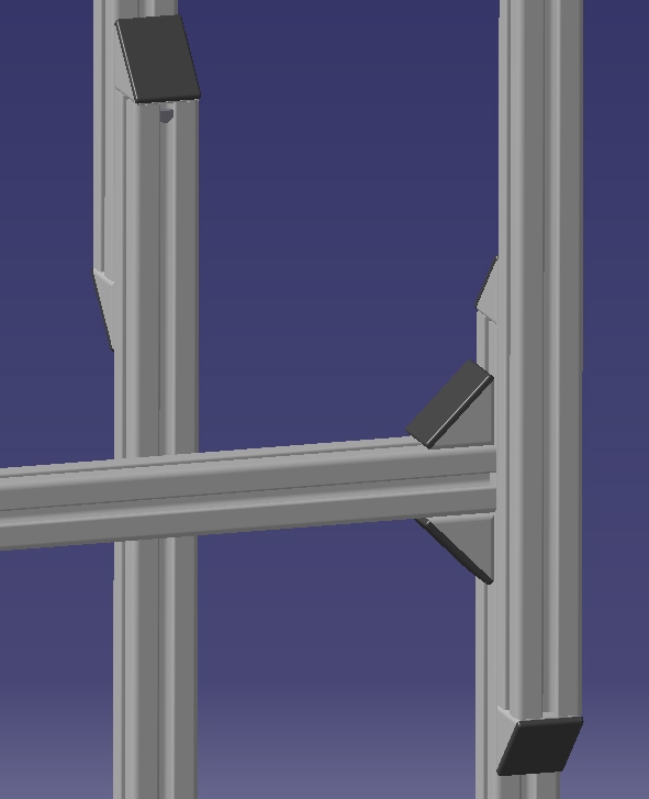

ich habe mit dem "Photo Studio Easy Tools" einen Ausschnitt einer Baugruppe gerendert. Leider werden einige der Winkel nach dem Rendern rot angezeigt. Ich kann mir leider nicht erklären, warum das geschieht. Kann mir bitte jemand helfen?

-Sind die Teile und alle Baugruppen auf dem neuesten Stand?
-Haben sie einen besonderen (roten) Werkstoff?
-Wurden Flächen/Features oder Bodies rot eingefärbt?
gruß, Tom

Die Teile sind alle auf dem neusten Stand und es handelt sich um keinen besonderen Werkstoff. Die rot angezeigten Bauteile sind eigentlich keine anderen, als die gleich aussehenden grauen Winkel... sie sind auch nicht anders eingefärbt.
Ich habe nochmal ein Screenshot des selben Ausschnitts ungerendert hochgeladen.
Besten Danke für die Hilfe
Siggi

Die Verfaerbung kommt also nur von dem 'Rendern'?
Was renderst Du da, welche Vorgehensweise? Oder meinst Du einfach nur Screenshots?
Ansonsten: Ganz klar, die Winkel sind weiss und gold
Wenn Du innerhalb von CATIA nochmal checken willst, dann ruf mal den Graphic Properties Wizard (eine Orange mit Zauberstab) auf.
Dort erfaehrst Du, was auf welcher Ebene der Hierarchie welche Farbe (Transparenz, Hide/Show, ...) zugewiesen bekommt.
LG ... Wolfi

Hallo Wolfi,
genau, die Farbe ändert sich nur beim Rendern. Ich klicke dazu auf das Icon des EaysRender (sieht aus wie ein alter Fotoapparat), bestimmt einen Ausschnitt und die entsprechende Beleuchtung etc. und klicke dann auf Rendern. Es ergeben sich sozusagen bessere Screenshots.
Ist Catia mit dem Rendern fertig, werden einige der Winkel rot angezeigt. Es handelt sich aber bei allen Winkeln (rot oder grau) um dasselbe Bauteil.
"weiß und gold" <- made my day!
Danke für den Hinweis mit den Graphic Properties Wizard. Dort unterscheiden sich die grauen und roten Winkel aber leider auch nicht...

Die Lösung ist gefunden!
Ich habe mich tageland rot (oder weiss und gold?  ) geärgert habe, bin ich heute durch Zufall auf die Lösung gestoßen: einer der Winkel war nicht festgelegt. Er hat sich an einer schwer einsehbaren Ecke der Assembly versteckt und hockte dort rot vor sich hin. Den Winkel löschen und schon klappt es auch wieder mit dem Rendern
