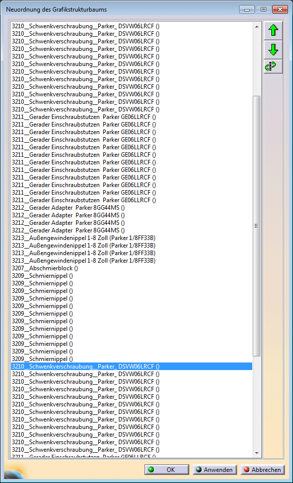

Gibt es bei dem Befehl "Neuanordnung des Grafikstukturbaums" auch die Möglichkeit mehrere gleiche Objekte zu selektieren und sie an die gewünschte Stelle zu verschieben? Ich kann immer nur eines zum Verschieben anwählen, das ist ziemlich nervig wenn man viele Positionen neu anordnen muss.

Ja, das nervt mich auch. Geht aber glaub ich auch nicht anders
Was Du vll machen solltest: Unter dem Produkt Components (das sind die Dinger mit dem Product-Symbol aber ohne Blatt dahinter = keine eigene Datei) anlegen, und damit dann Ordnung in den Salat bringen.
Also z.B. eine Component 'Schrauben'
LG ... Wolfi

Components wären da wirklich eine gute Idee. Aber nicht vergessen, diese Components flexibel zu stellen!!
