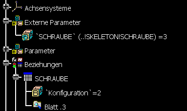

Hallo zusammen ,
Ich habe folgendes Problem :
Ich habe ein Produkt mit Skeleton Part und Part Schraube und Part Stifte .
Im Skeleton Part habe ich Param. Schraube 3 angelegt .
Diesen veröffentlicht und in Part Schraube spez.eingef. . Wollte jetzt diesen Para. mit
der dort vorhandenen Konstr. Tabelle verbinden . (Konfiguration) .
Bekomme dabei aber Fehlermeldung ,, eine Formel , die Zeichenfolge zurückgibt kann
nicht Parameter vom Typ ganze Zahl verwendet werden ,, .
Mache ich bei der Art der Parameter was falsch zb Zeichenfolge / ganze Zahl etc. ?
Anbei Bild mit ext. Para. aus Skeleton ( Schraube=3 ) dieser soll mit dem Para. Konfig=2
Verbunden werden so das Konfig. Tabelle den Wert von Schraube annimmt .
Hoffe Ihr könnt mir weiterhelfen
Gruss KH

Als was für einen Parameter-Typ ist der Parameter Schraube angelegt?
Wenn dieser als Zeichenfolge angelegt ist (und du diesen einer variable "ganze Zahl" zuordnest), kommt eine Fehlermeldung wir von dir beschreiben.
Dann entweder den Parameter neu mit dem richtigen Typ erstellen, oder in der Formel den Typ konvertieren: "MeineZeichenfolge->ToReal()"

Hallo Bernd ,
Habe im Skeleton Part den Para. ganze Zahl als auch Zeichenfolge angelegt ,
da ich leider nicht weiss welcher Para. Typ die Konstr. Tabelle Konfiguration ist .
Habe beide versucht / ohne Erfolg .
Wenn du mir sagen könntest welcher Art der Para. sein müsste / damit die Konst. Konfig.
in akzepiert , wäre toll .
Das mit dem To Real versteh ich leider nicht .
Gruss KH

Hallo zusammen ,
Hallo Bernd , hatte wie du sagtest den falschen Para. Zeichenfolge
gewählt / ist ganz Zahl .
Habe die Para. im Skeleton mal gelöscht und als ganze Zahl angelegt .
Veröffentlicht und dann mit Konstr. Tabelle verbunden.
Hat funktioniert.
