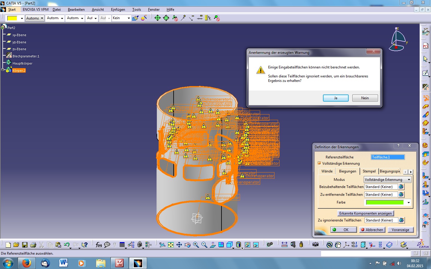

Hallo miteinander.
Hab ein kleines problem mti einer Zylinderbuchse die ich in Catia (part design) gezeichnet habe. Die Buchse ist eien "Welle" und die Kanäle sind davon abgezogene "Blöcke". Jetzt wollte ich das ganze abwickeln und 2D plotten. Aber leider lässt er mich die Funktion "abwickeln" von einem im part erstellten teil nicht machen, sondern nur von einem im GSD. Gibts da eine Möglichkeit das zu umgehen? Oder wie kann ich das am besten übertragen ohne alles neu zeichnen zu müssen ?
Danke schonmal, Lg.Chris

Hi!
Nicht im GSD sondern im Sheetmetal (GSMD) Muss das part zum Abwickeln vorliegen. Neukonstruieren brauchst du nicht. Im GSMD gibts die Funktion "recognize". Damit wird das part abwickelbar
gruß, Tom
