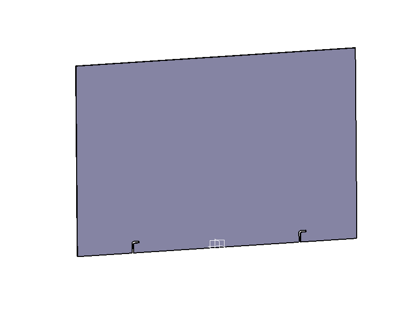

ich stehe glaube ich auf dem Schlauch oder haben einen Knoten im Kopf.
Ich habe eine flache Platte in welche verschiedene Schlitze oder ähnliches eingraviert werden. Eventuell soll auch noch ein Logo eingraviert werden.
Diese Platte möchte ich zu einem runden Zylinder umformen (Säule).
Leider weiß ich nicht mehr wir aus der Platte am einfachsten ein Zylinder erstellt wird. Kann mir hier jemand kurz helfen?
Es ist einfacher in der Platte die Schlitze und Verankerungen zu fräsen, wie diese später im korrekten Winkel am Zylinder.
Deshalb möchte ich aus der Platte einen Zylinder erstellen.
Vielen Dank

Im GSMD (Blechmodul) den Zylinder als "gerollte Wand" (ggf nicht ganz geschlossen) ertellen.
In dieser Workbench dann die Einfräsungen/Taschen erstellen (ggf in der abwickelten Darstellung).

So funktioniert das deutlich besser und einfacher, wie wenn ich immer versuche in einen runden Zylinder die Aussparungen in korrektem Winkel anzubringen.
Ist es in dieser Bearbeitungsform auch möglich, auf die Platte einige Buchstaben oder ähnliches aufzubringen (ähnlich Werbung auf Säule).
Wenn ich im Part Design arbeite, dass funktioniert es einfach indem die Beschriftung als dxf erzeugt wird und diese als Skizze für einen Block verwendet wird. Geht dies auch in der GSD Umgebung auf eine Art?

einfach den Schriftzug in der Abgewickelten Ansicht abziehen.

mit welcher Funktion kann ich es abziehen.
Es gibt die Funktion Tasche, dann wir der Schriftzug jedoch immer komplett ausgeschnitten oder durchgestanzt.
Ich habe Wandstärke 2 mm und der Schriftzug wird nur ca. 0,1 mm eingefräst.

ich habe es gerade gefunden.
In der Funktion Ausschnitt, gibt es den Typ.
Hier muss man Blechtasche auswählen, dass wird auch die eingestellte Tiefe gezogen.
Danke nun habe ich alles.
