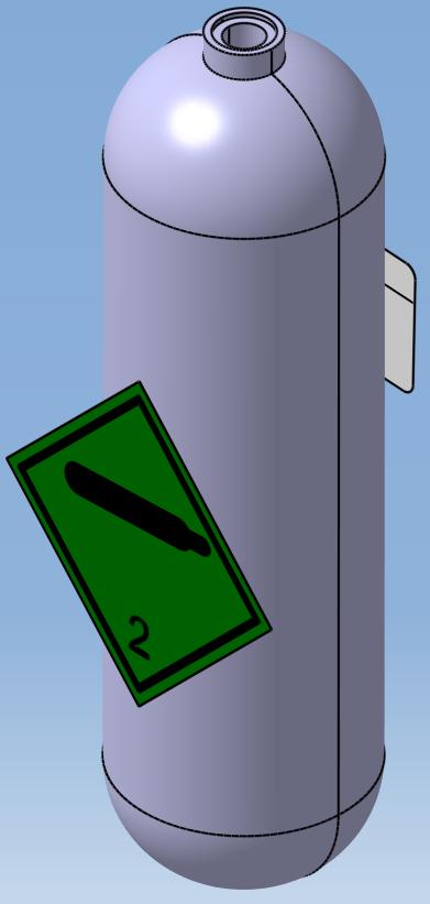

Guten Tag.
Ich habe folgenden Fall:
Ich habe mir ein Warnhinweisschild im Part Design gezeichnet.
Die in schwarz angezeigten sind separate Blöcke.
Nun muss ich es abrunden und an die Flasche anbringen, damit es realistischer aussieht.
Kennt jemand eine Methode?
Ich besitze alle Module für CATIA V5.
Vielen Dank im Voraus für die Hilfe.

Hi Yasinuenal und willkommen im Forum
Das einfachste ohne Lizenzproblem:
1. Mach die Sticker komplett fertig und erstelle einen Screenshot davon.
2. erzeige die im Flächendesign die Stiocker als leere Flächen (hier: gekrümmte Flächen vielleicht als Rotationen)
2. Beaufschlage auf die Sticker jeweils ein Material. Unter Rendering der Materialien kannst du die gemachten Fotos auswählen.
3. Nun noch die Größe des "Materials" anpassen und das wars
Alternativ gehts auch mit der "Sticker"- Funktion irgendwo in einer DMU-Umgebung. Dazu brauchste dann aber eine andere als die Standardlizens

Vielen Dank.
Das hat mich weiter gebracht.
