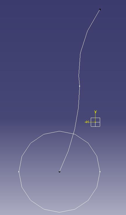

Hallo! Ich möchte ein Profil entlang einer Leitkurve entwickeln. Damit möchte ich eine 2D-Oberfläche erstellen.
Hierbei handelt es sich um einen Kreis, der entlang einer Leitkurve bestehend aus 2 Splines bewegt werden soll. Die resultierende Oberfläche möchte ich erstellen. Normalerweise komme ich gut klar mit CATIAV5 (Part Design + Wireframe / Surface Design), aber das stellt mich ein bisschen vor ein Problem. Man könnte natürlich auch mehrere Kreise entlang der Leitkurve anfertigen und dann außen rum eine Linie führen um auf die gewünschte Oberfläche zu kommen. Aber es gibt ja vergleichbare schöne Features wie Rippe oder "Volumenkörper mit Mehrfachschnitten" wo ein 2D Profil entlang einer Kurve extrudiert wird. Gibt es denn keine Möglichkeit wenn man das mal innerhalb einer 2D-Skizze machen möchte? Bzw. einen Workaround?
Vielen Dank im Voraus!

Willkommen im Forum. Bitte Systeminfo ausfüllen.
Bei so einer einfache Geometrie:
- an beiden Enden des Splines den Kreis erstellen
- dazwischen einen Offset (beidseitig) zum Spline
- Offset und Kreise trimmen

Hallo Bernd!
Danke, das hat funktioniert. Ich entnehme deiner Antwort, dass diese Funktion so nicht vorgesehen ist und man sich daher mit per Offset-Funktion verschobenen Randkurven behelfen muss.

ich denke, so ist es.
Aber im Solid-Bereich - also z.B. mit der Rib-Funktion - KANN es keine Lösung geben, da das Ergebnis nach deiner Definition nie ein massives Teil werden kann.
Um dein Problem zu Lösen ist Bernds Vorschlag das Richtige.
Aber grundsätzlich würde ich immer nachfragen, wofür du diese Fläche brauchst. Vielleicht gibts für dieses Gesamtproblem ja eine elegante und bessere Lösung...
