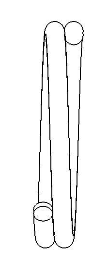

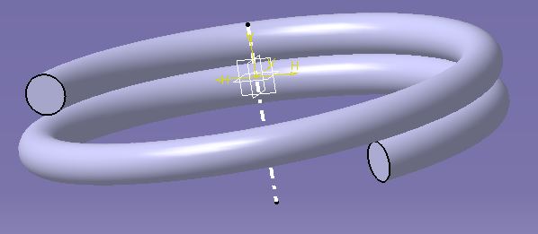

Ich habe mit einer Helix einen Ring in Spiralform konstruiert. Die Enden Überlappen um ca. die Hälfte (siehe Anhang).
Ich möchte den Ring in einem Teil mit einer zylindrischen Bohrung positionieren. Dafür habe ich ein CATProduct erstellt und die Teile hinein geladen.
Nun stellen sich mir genau genommen 2 Probleme in den Weg.
1.) Ich möchte den Ring in einer Bohrung positionieren, die jedoch einen kleineren Durchmesser hat als der Ring selbst. In der Praxis passt sich dieser dann der Bohrung an und es entsteht eine Presspassung. Dies soll am Ende auch auf einer 2D-Zeichnung dargestellt werden.
2.) Ich habe den Ring mittels der dargestellten Achse zur Bohrungsachse positioniert. Nun soll der Ring jedoch in der Bohrung auf einer Stirnfläche aufliegen. Durch die Steigung der Spirale habe ich am Ring selbst aber keine plane Fläche. Somit entsteht durch die Steigung ein Spalt.
Durch die derzeitige Position mit der Achse, steht nur das eine Ende des Ring auf der Fläche auf. liegt er aber etwas schräg in der Bohrung, hätte ich etwas mehr Kontaktfläche, was ich gerne erreichen möchte.
Wie kann ich den Ring mit Erfüllung beider Situationen positionieren?

Erzeuge dir ein Achsensystem in deiner Feder bei der die XY-Plane an drei gewünschten Kontaktpunkten tangiert.
Diese Achse kannst du dann im Produkt "Coincidence" mit der Achse des Loches setzen.

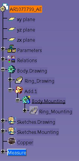

Also bis zum deaktivieren bin ich nun ohne Probleme voran gekommen. Den zitierten Teil verstehe ich nicht so ganz.
Wenn ich die Teile wie in meinem Baum (Bild 1) aktiviere, dann kann ich durch ein- ausblenden mein gewünschtes Teil einblenden. Derzeit ist mein Ring_Drawing -> Fertigungszeichnung aktiviert.
In der Zeichnung erscheinen aber beide Ringe überlagert (Bild 2).
Da mache ich noch irgendetwas falsch, nur komme ich nicht drauf.
Mit Booleschen Operationen habe ich bisher noch nicht gearbeitet und habe mich noch etwas schlau gemacht.
Leider verstehe ich hier aufgrund der obigen Problematik den Sinn in meinem Part nicht.
Wenn ich 2 Bodies habe, dann kann ich den einblenden, den ich gerade benötige. Das würde ja theoretisch ausreichen.
Warum also die Boolesche Operation? Seit ich diese angewendet habe, klappt das nämlich gerade nicht mehr so, wie ich mir das vorgestellt habe.
Leider kann ich die Boolesche Operation auch nicht rückgängig machen, hier verfalle ich nach dem Vormittag Arbeit gerade ein bisschen in Panik ;-)

Wenn du die Teile ableitest mußt du die Boolsche Operation deaktivieren nicht ausblenden.
Wie leitest du den ab?
Erzeugst du die Ableitung aus einem Part, kannst du es auch mit Overload Properties machen.
Aus einem Produkt heraus geht das auch, dazu musst du aber ein Part für deinen Federvarainte Erzeugen.
Ich finde die Overload Propertievariante persönlich um ein vielfaches besser, da bei einer erneuten Aktualisierung der Zeichnung keine zusätzliche ein und ausblenden bzw. deaktivieren und aktivieren von Nöten ist.
Gruß Uwe

@RajaH: wie Uwe schon schrieb: deaktivieren nicht ausblenden! Hast Du mein Beispiel mal angeschaut? In deinem Fall RMT auf das Add.1 und "deaktivate" wählen (Haken bei "Deactivate aggregated elements" rausmachen!). Die Zeichnungsableitung vom Einzelteil läuft wie folgt: im Drafting Front view anklicken, ins Part wechseln, den Body_Zeichnung (nicht das Add oder was anderes) anklicken und dann die Projektionsebene wählen.
@Uwe: Raja will ja bzw. darf keine zwei Parts haben! Overloadproperties funktionieren halt entweder im Part oder in der Baugruppe. Gemischt geht nun mal nicht. Genau damit umgehe ich dieses Problem.
Weiterhin hat diese Methode den großen Vorteil dass man eben gar nichts ein-/ausblenden oder aktivieren/deaktivieren muss! In der Baugruppe ist immer nur der Einbauzustand zu sehen und auf der Einzelteilzeichnung immer nur das Teil im Lieferzustand. Wenn ich sowas mache, dann auch grundsätzlich verlinkt, damit man ja nichts vergisst upzudaten (nicht in meiner Beispieldatei! Nur damit niemand auf die Idee kommt mal nachzuschauen  ). Bei zwei Teilen kann es schon passieren dass man zwar den Lieferzustand anpasst aber das eingebaute Teil vergisst. Bei Filebasiertem arbeiten oder auch je nach PLM sieht man den Link ja nur im Kind-Part. Das Eltern-Part hat ja keine Ahnung dass es einen Link gibt der noch irgendwo hin zeigt.
Innerhalb eines Parts kann das nicht passieren.

Mein Grundfehler war, dass ich die Reihenfolge der Parts falsch hatte. Ich hatte ja das Part für die Fertigung schon und habe dann das Einbauteil ergänzt.
Du bist aufgrund der Aufgabenstellung schon anders rangegangen und hast erst das Part für den Einbau erstellt.
Jetzt klappt es.
Ich hatte beim ersten Versuch durch diese Verwechslung dann alles ausprobiert - ausblenden, deaktivieren etc.
Vielen Dank, Problem gelöst.
