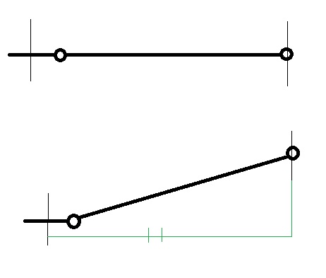

Wie kann ich in der DMU sagen dass sich 2 Achsen immer paaralel verhalten sollen?
Also nicht Koaxial sondern über die Ferne paaralel.
Mit ebenen kann ich da leider nichts machen, da sich diese nicht vertragen werden.

Vielleicht kannst du eine Prismatische-Verbindung dafür nutzen.
(ggf mal ein Bild posten was du vor hast)

Ok hab mal eine kleine Skizze gemacht
