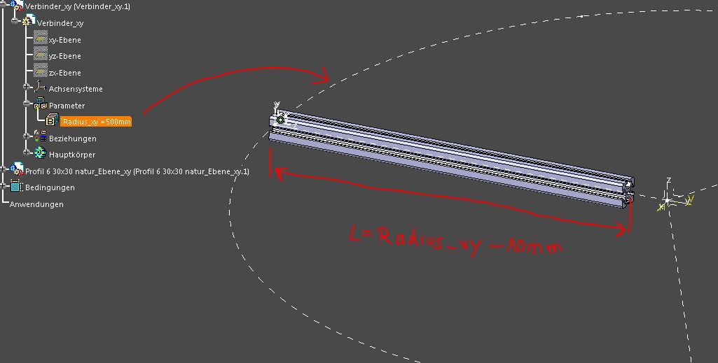

ich habe eine Frage zu folgendem Vorhaben. Ich möchte gerne mehrere Einzelteile (.Parts) zu einem Produkt zusammenbauen. Im Assembly Design soll der Radius des Kreises über einen Parameter vorgegeben werden, die Länge der anderen Einzelteile soll sich dem Parameterwert entsprehend automatisch anpassen. Im Anhang findet Ihr eine kleine Skizze...
Kann man das automatische Anpassen der Einzelteile mit einer Veröffentlichung realisieren? Parameter veröffentlichen...?

Ja das kann man.
Schau dir dazu mal das Advanced Adapter Principle an.

Hallo Sören,
Ja das geht.
Erzeuge dir ein Steuerpart in dem du alle Parameter anlegst die du benötigst. Diese veröffentlichen und in die jeweiligen Parts kopieren und in deine Struktur einbinden.
Nun kannst du Zentral die Parts steuern.

vielen Dank für Eure Tipps!Uwe´s Vorschlag habe ich umgesetzt.Vielen Dank dafür!
Die Methode der AAT hört sich interessant an, dort muss ich mich aber erst einlesen.
