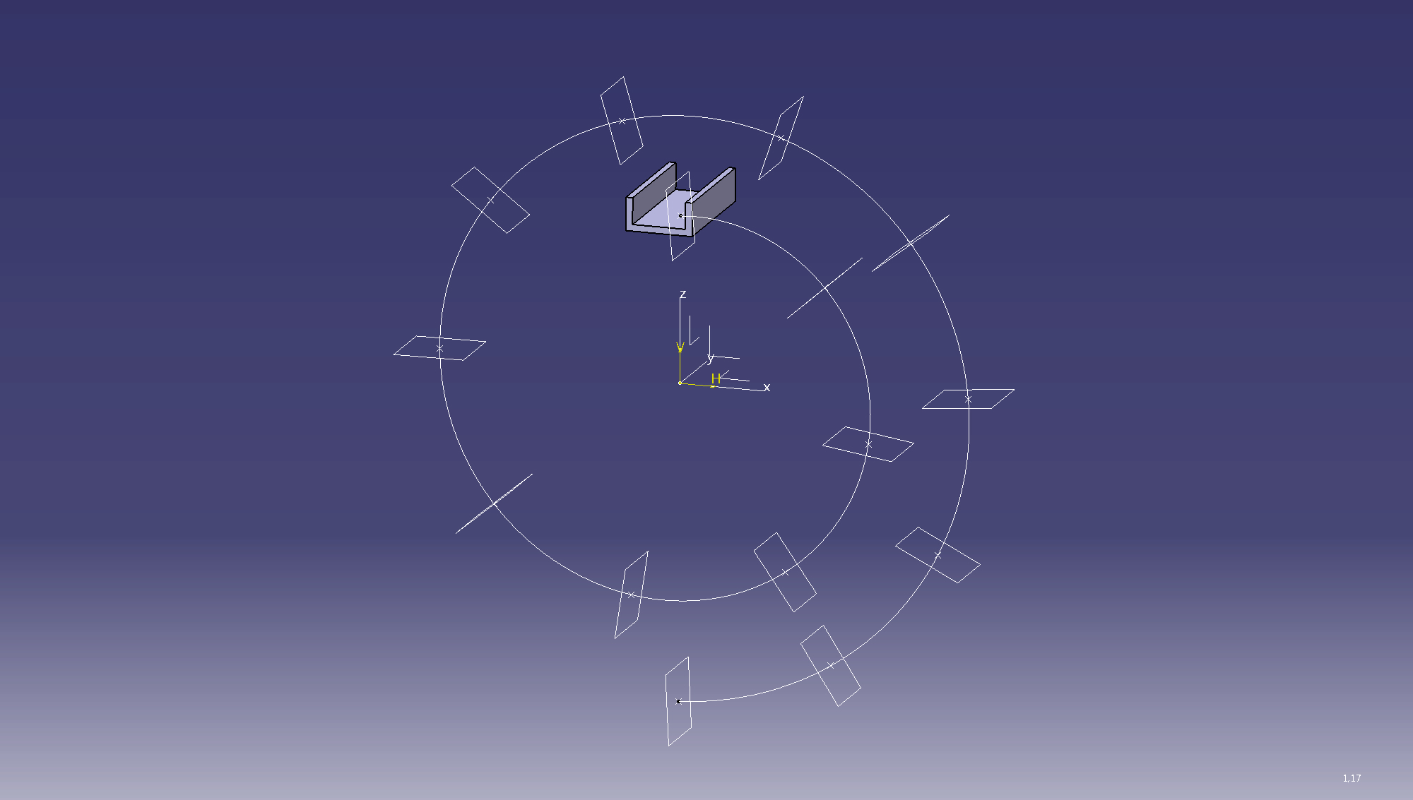

Hallo CATIA-Gemeinde,
ich habe ein kleines Problem.
Ich habe eine Spirale erzeugt. Auf der Spirale befinden sich 500 Punkte und Plans. Am ersten Punkt habe ich einen Body erstellt und ausgerichtet.
Nun möchte ich gerne diesen Body an den übrigen Punkten hin kopieren und zur Plan ausrichten.
Am Ende soll es eine aufgewickelte Spule von Teilen ergeben.
Kann ich mir nicht so ganz vorstellen.
Was ist das für'n Body. Ein Bild wäre toll!
Was soll das darstellen?
Bitte mehr Info.

Hallo Joe,
Sorry für die späte Antwort.
ich habe mal ein Bild hoch geladen.
Das U-Profil möchte ich gerne entlang der Spirale an den Punkten kopieren und an die Plane ausrichten.
ich hoffe es ist jetzt verständlich.

Hallo Stefan,
Eine Funktion kenne ich jetzt nicht. Da mußt du wohl händisch ran.
Gruß Uwe

Hallo Uwe,
Danke für die schnelle Antwort.
das habe ich befürchtet. Mein Bild war ein Beispiel.
Da es sich, im Original, um ca. 500 Teile handelt, werde ich das Thema nicht weiter betrachten.

Falls du die entsprechende Lizenz hast geht dass vielleicht mit einem Knowlege Pattern (oder so ähnlich).
