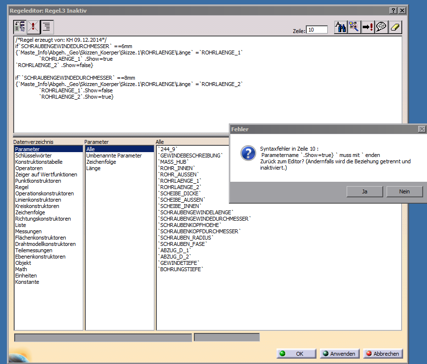

HALTEROHR.CATPart
Hallo Uwe , Hallo Catiagemeinde ,
habe Dein Modell nachgebaut / hat funktioniert .
Beim Umsetzen auf mein Modell habe ich ne Fehlermeldung / siehe Bild .
Habe mein Modell mal mit reingestellt , vielleicht hast du einen Lösungsansatz .
Danke im voraus
KH

Hallo Klaus Heinz,
du hast an den Parametern Hochkommata stehen.
Diese werden nur bei Parametern mit Umlauten oder Sonderzeichen verwendet.
Du solltest die Parameter bei der Erzeugung der Rule im Baum selektieren.(falls du das nicht schon gemacht hast)
So wird der Syntax gleich richtig erzeugt.
Nachtrag:
Code:
if SCHRAUBENGEWINDEDURCHMESSER ==6mm
{`Maste_Info\Abgeh._Geo\Skizzen_Koerper\Sketch.1\ROHRLAENGE\Length` = ROHRLAENGE_1
ROHRLAENGE_1.Show =true
ROHRLAENGE_2.Show =false}
if SCHRAUBENGEWINDEDURCHMESSER ==8mm
{`Maste_Info\Abgeh._Geo\Skizzen_Koerper\Sketch.1\ROHRLAENGE\Length` = ROHRLAENGE_2
ROHRLAENGE_1.Show =false
ROHRLAENGE_2.Show =true}
Gruß Uwe
[Diese Nachricht wurde von moppesle am 09. Dez. 2014 editiert.]

Hallo Uwe ,
Wenn ich einen neuen Para. erzeuge setzt er mir automatisch die Kommas .
Wenn ich dann eine Regel öffne , wähle ich den Para. im Baum jeweils an , er wird dann mit Komma in das Regelfenster geschrieben .
Ober unterliege ich einem Denkfehler !
Meine Oberfläche ist in deutsch / So ist im Regelfenster das Mass ,Länge, mit Sonderzeichen / beim engl. ist dies nicht so .
{`Maste_Info\Abgeh._Geo\Skizzen_Koerper\Skizze.1\ROHRLAENGE\Länge` = ROHRLAENGE_1
Wäre um einen weiteren Lösungansatz dankbar .
Gruss KH

HALTEROHR_neu.CATPart
Aber nur dann wenn Umlaute, Leerzeichen oder Sonderzeichen drin sind. (so kenne ich das zumindest:) )
Wenn der Parameter schon Hochkommata hat ist das ja grundsätzlich richtig.
Grundsätzlich sollte das funktionieren wenn du alles im Baum selektierst.
Erzeuge mal die Rule neu. Meist hilft das schon.
Gehe dabei auch schrittweise vor.
Weiter hilft dir auch wenn du das Icon "Ausrufezeichen" im Regeleditor selektierst. Dadurch wird der Syntax während deiner Eingabe überprüft.
Gruß Uwe

Hallo Uwe ,
Stimmt die Unterlinie _ ist ein Sonderzeichen.
Ich habe es echt immmer im Baum selektiert.
Habe bei Deinem Modell gesehen das das Rule die Beziehung mit ,Rohrlaenge,deakt. hat / oder Du hast Sie deakt. weil sonst ein konflikt entstanden wäre.
Kann aber leider nicht nachvollziehen warum dies ,,nötig,, war .
Werde die regel mal komplett neu machen und sehen obs klappt.
Möchte ungerne Dein Neues Part einfach kopieren ( obwohl es ja echt klasse ist ) / dann lerne ich nix dabei und oder kann andere Fehler etc. ausschliessen .
Freundlichst verbleibend KH
Die Deaktivierung wurde durch die Rule erzeugt. Die kannst du löschen.
Das hat folgenden Hintergrund: Wenn z.B. einem Maß ein Parameter zugewiesen wurde, und dann in einer Rule eine Zuweisung folgt, wird beim schließen der Rule eine Abfrage kommen mit der die alte Formel deaktiviert werden kann.
Macht ja auch Sinn, da ja nur eine Formel bzw. Rule wirksam sein kann.
Gruß Uwe

Hallo Uwe ,
habe jetzt erst dein neues posting gesehen .
Wie Du schon sagtest , 2 treibende Para bzw Rule geht halt nicht .
Viele Grüsse und nochmals danke / hätte ich nicht alleine
hingekriegt.
