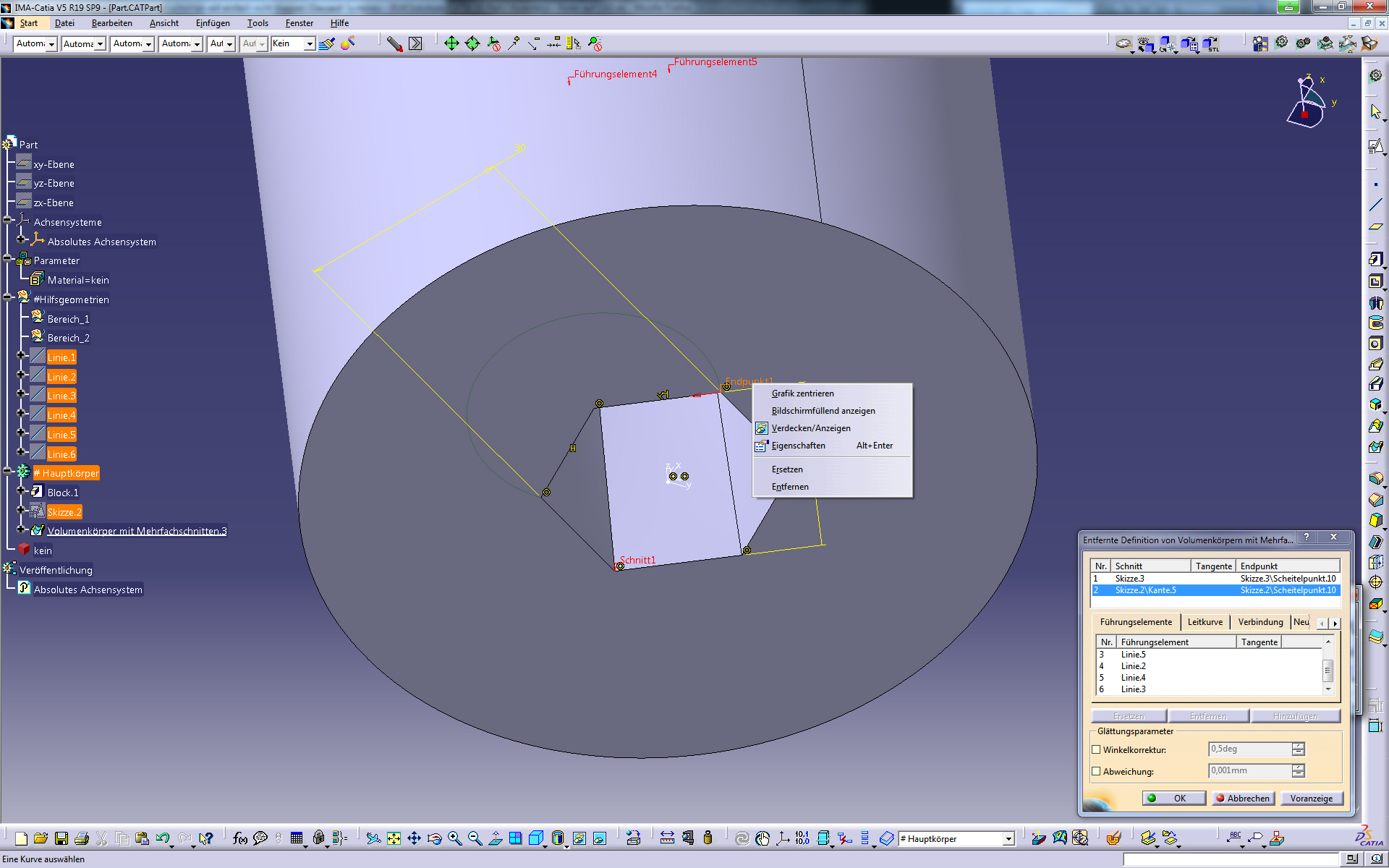

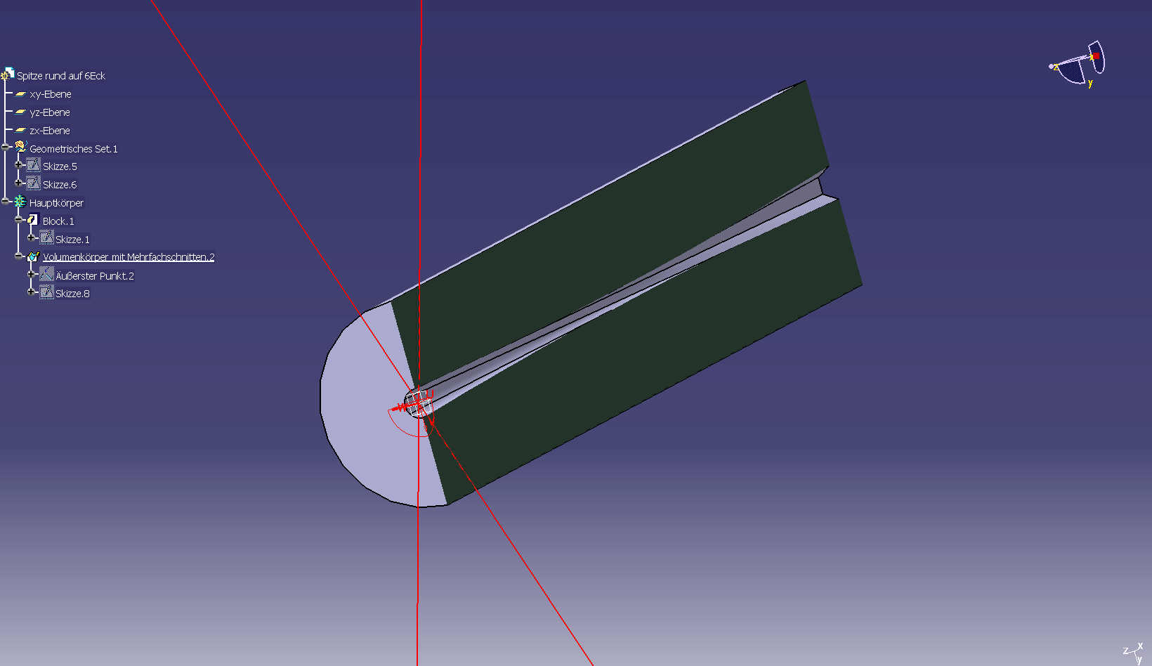

So... nun zu meinem Problem  . Ich möchte ein Loch mithilfe entfernten Volumenkörper mit Mehrfachschnitten in einem Zylinder erstellen. Das Loch ist auf der einen Seite rund und auf der anderen sechseckig. Wenn ich das nun mit "entfernten Volumenkörper mit Mehrfachschnitten" versuche, wir das Profil stark verdreht und verjüngt sich in der Mitte(siehe angehängtes Bild).
Was kann ich tun? Auch wenn ich schon wirklich viele Artikel über diese Funktion gelesen habe, blicke ich es irgendwie nicht ( auch die Funktion der Endpunkte ist mir unklar)
Falls jemand Rat weiss, wäre es super wenn er die Lösung detailliert beschreibt.
Ganz liebe Grüße und vielen Dank im Voraus!
Katharina

mit den Mehrfachschnitten ist so eine Sache, da musst du Catia etwas unter die Arme greifen, da er nicht weiß, welche Ecke er mit welchem Punkt auf dem Kreis verbinden soll. Am besten wäre wenn du deinen Kreis segmentierst, so dass du 6 Punkte auf deinem Kreis hast, sprich alle 60 grad. Dann musst du in dem multisection Feature die Endpunkte definieren, d.h. den start auf dem jeweiligen Profil. Das Ergebnis kannst du dann noch verbessern, wenn du die restlichen Punkte ebenfalls verbindest, heißt dann coupling, das kannst du für die restlichen 5 Punkte dann noch übernehmen dann sollte die Torsion raus sein

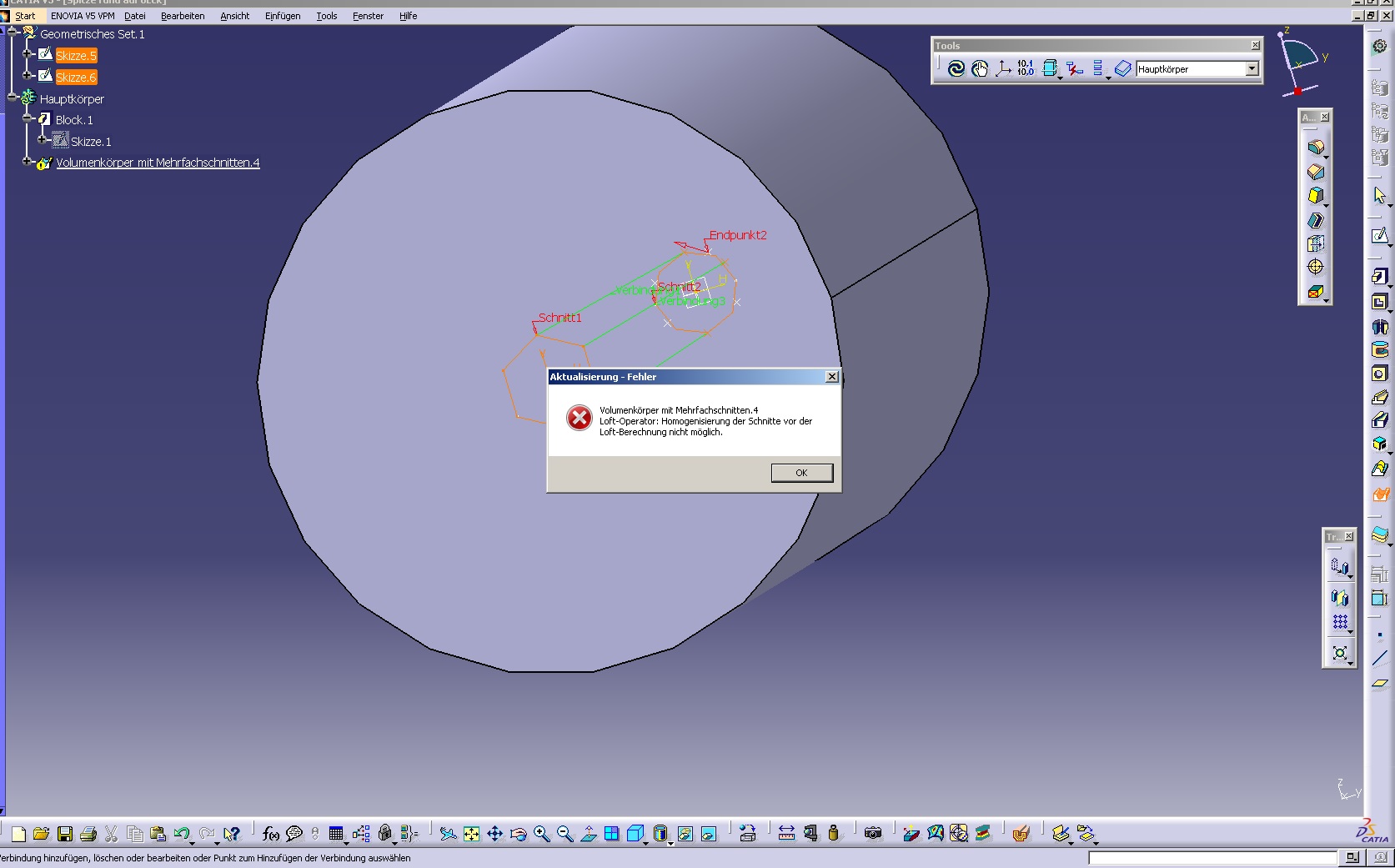

Leider klappt das nicht so wie ich will. Ich habe jetzt in der Skizze jeweils extra Punkte gezeichnet damit ich diese Verbindungen machen kann aber dann kommt die Fehlermeldung (siehe Bild).

Endpunkt 1 und 2 müssen auf gleicher Höhe liegen,
die Pfeile müssen die gleiche Ausrichtung haben.
Und ein paar Führungslinien werden auch benötigt.
Anbei ein Beispiel-Teil, einfach das .txt entfernen.

Den Volumenkörper doppelklicken,rechte Maustaste auf den End punkt und
ersetzen auswählen
Peter

Vielen Dank! es hat geklappt. ich bekomme zwar eine Warnung aber ich denke das passt so :-)
