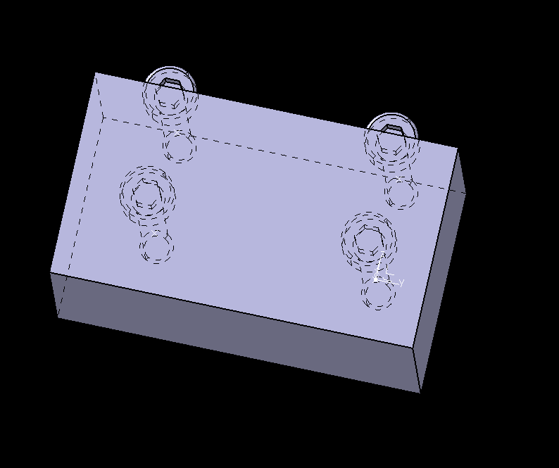

Hallo zusammen !!
Ich habe ein Part mit Parameter und Beziehungen und einer Excel Tabelle
verknüpft . Es stellt sich jetzt folgendes Problem . Bei einer gewissen Grösse des Bauteils soll sich die Anzahl der Senkungen ändern.
Diese habe ich als Benutzermuster erzeugt . Ich habe mindestens 2 Senkungen , dann aber 3,max. 4 . Wie kann ich der Exceltabelle es
begreiflich machen das bei der Grösse A 2 Senkungen /Grösse B 3 Senkungen zu verwenden sind .
Bin für jeden Denkansatz dankbar
KH

Hallo Klaus-Heinz,
da gibt es zwei Möglichkeiten.
1. Einen Parameter erzeugen der deine Anzahl der Senkungen definiert und diesen dann in dem Muster verknüpfen.
Den Parameter in deiner Tabelle integrieren und entsprechend der Varianten anpassen.
2. Über eine Rule. Sowas wie (if Parameter Durchmesser größer Mass X dann Parameter Anzahl Senkungen gleich WertX)
Bei der Rule kannst du direkt auf die Anzahl des Musters zugreifen ohne einen zusätzlichen Parameter haben zu müssen.
Schönes Wochenende
Gruß Uwe

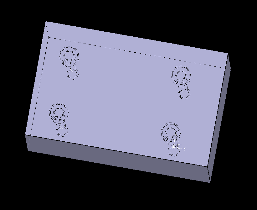

Schönen guten Tag Uwe ,
Ich verstehe zwar wie du es meinst , hätte aber eine Frage zu deiner ersten Lösung / Parameter als welchen Typ anlegen ( ganze Zahl bestimmt )
Wie bekomme ich diesen mit den Punkten bzw mit dem Ben.Muster verknüpft ?
Die zwei Bilder zur Veranschaulichung
Bild Muster 1 zeigt grosses Teil mit 4 Schrauben
Bild Muster 2 zeigt kleines Teil mit 2 Schrauben
viele Grüsse KH

IMHO ist dies mit eine Benutzermuster schwierig. ggf könntest du zwei Muster erstellen und über Formel/Tabelle eines der Muster deaktivieren
Einfacher wäre es wenn du dies über ein Kreis/Rechteckmuster lösen würdest.
Ja ganze Zahl.
Sorry ich habe überlesen, das es ein Benutzemuster ist. Also geht das so nicht.
Aber du kannst dir die Bohrvarianten in jeweils einem Body erzeugen und beide in deiner Struktur verboolen.
Nun kannst du über einen Rule die aktivität der Booleschen Operation ein und ausschalten.
Hier mal ein Beispiel:
Code:
if d6  ==  0mm
{ `KM-Bohrung\1X\Activity` =true
`KM-Bohrung\3X\Activity`=false
`KM-Bohrung\4X\Activity` =false}
if d6  ==  28mm
{ `KM-Bohrung\1X\Activity` =false
`KM-Bohrung\3X\Activity`=true
usw.
Gruß Uwe

Hallo Bernd , Hallo Uwe
hatte leider gestern keine Möglichkeit mehrt zu antworten ( sorry ).
Danke für eure beiden Lösungsansätze . Mit dem Rechteckmuster würde in diesen Falle gehen ( leider bei nichtgleichmässigen Muster schwierig).
Werde mal schauen ob ich die Definition bei Recheckmuster mit Parametern/Beziehungen hinbekomme .
Werde aber auch mal die Möglichkeit mit Rule pobieren ( und dabei sicherlich was dazulernen ).
