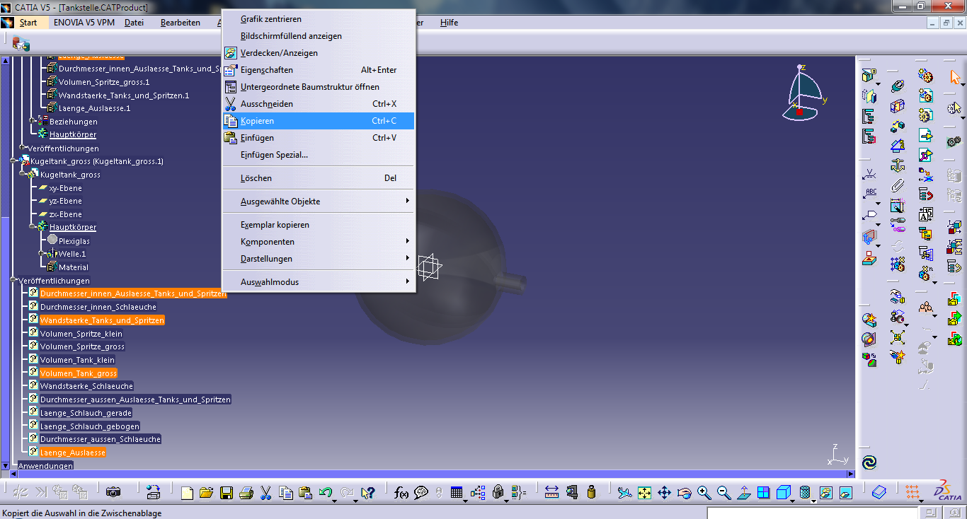

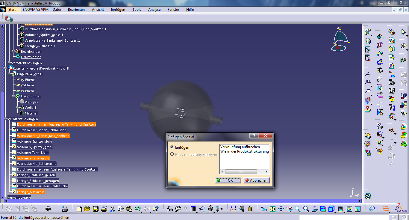

erstellt am: 24. Nov. 2014 12:23    Editieren oder löschen Sie diesen Beitrag!  <-- editieren / zitieren -->   Antwort mit Zitat in Fett Antwort mit kursivem Zitat    Unities abgeben: 1 Unity (wenig hilfreich, aber dennoch)2 Unities3 Unities4 Unities5 Unities6 Unities7 Unities8 Unities9 Unities10 Unities
leider komme ich erst jetzt zum Ausprobieren bzw. Antworten.
Das Erstellen des Stuerparts, das Erstellen der Parameter und das Veröffentlichen im Assembly haben wunderbar funktioniert. Vielen Dank schon mal dafür!
Allerdings funktioniert das Einfügen bei mir nicht...

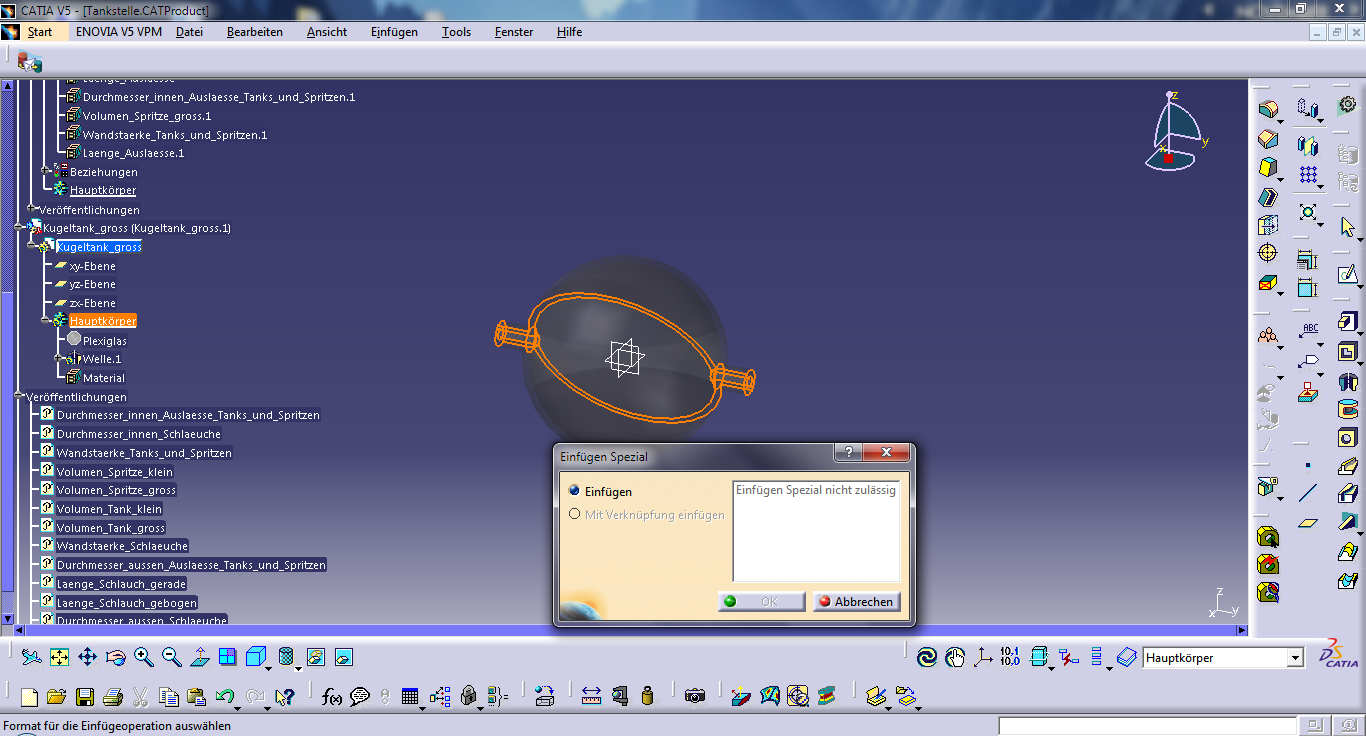

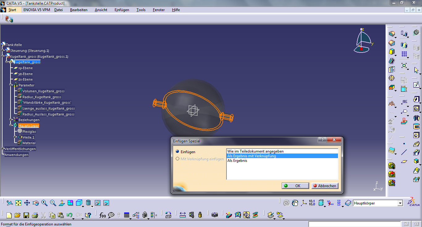

Wenn ich die veröffentlichten Parameter auswähle, kopiere, ins gewünschte Part (mit Doppelklick) wechsle und dann auf dem Part oder dem Hauptkörper rechtsklicke und "Einfügen Spezial..." auswähle kommt nur "Einfügen Spezial nicht zulässig".
Rechtsklicke ich auf die veröffentlichten Parameter, die ich kopieren möchte und wähle hier "Einfügen Spezial", so kann ich lediglich "Einfügen" (mit den Optionen "Verknüpfung aufbrechen" und "Wie in der Produktstruktur angegeben") wählen.
"Mit Verknüpfung einfügen" ist aber ausgegraut (!) und kann nicht ausgewählt werden...
Woran liegt das? Muss ich diese Option erst wieder in den CATIA-Einstellungen einschalten? Wenn ja, wo?

Einfügen Special "Mit Verknüprung" sollte eigentlich gehen.
Hast du mal ein/zwei Bild(er) von der Geschichte.
Möchte nur sicher sein das das auch Parameter sind die du kopierst.
Gruß Uwe

erstellt am: 24. Nov. 2014 13:26    Editieren oder löschen Sie diesen Beitrag!  <-- editieren / zitieren -->   Antwort mit Zitat in Fett Antwort mit kursivem Zitat    Unities abgeben: 1 Unity (wenig hilfreich, aber dennoch)2 Unities3 Unities4 Unities5 Unities6 Unities7 Unities8 Unities9 Unities10 Unities
klar kann ich Bilder machen. Bitte schön. Ich hoffe das hilft weiter.
Danke!

erstellt am: 24. Nov. 2014 13:28    Editieren oder löschen Sie diesen Beitrag!  <-- editieren / zitieren -->   Antwort mit Zitat in Fett Antwort mit kursivem Zitat    Unities abgeben: 1 Unity (wenig hilfreich, aber dennoch)2 Unities3 Unities4 Unities5 Unities6 Unities7 Unities8 Unities9 Unities10 Unities
Hier nochmal zwei Bilder vom Einfügen.

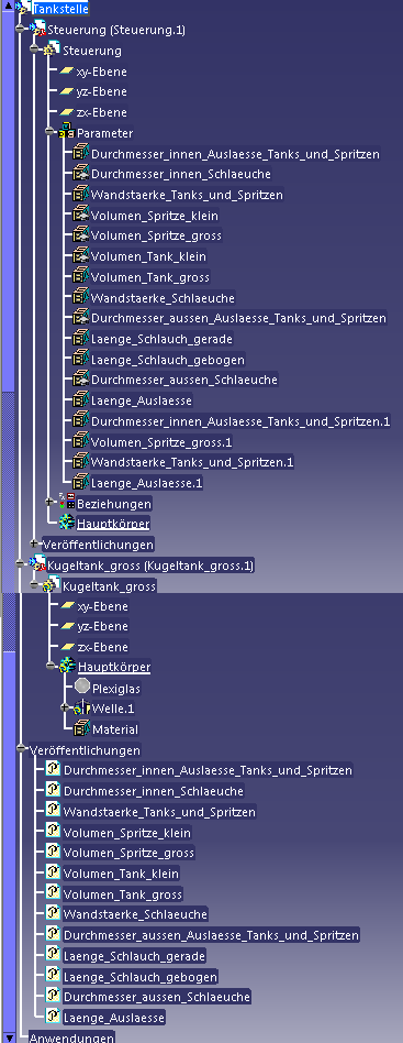

Hast du beim kopieren der Parameter das Steuerpart aktiviert?
Schaut mir so aus, als der Parasmeter nicht wirklich im "Kopierspeicher" ist.
Gruß Uwe

erstellt am: 24. Nov. 2014 13:52    Editieren oder löschen Sie diesen Beitrag!  <-- editieren / zitieren -->   Antwort mit Zitat in Fett Antwort mit kursivem Zitat    Unities abgeben: 1 Unity (wenig hilfreich, aber dennoch)2 Unities3 Unities4 Unities5 Unities6 Unities7 Unities8 Unities9 Unities10 Unities Nur für BKone 10 Unities + Antwort hilfreich
Jetzt sehe ich noch etwas.
Hast du die Parameter die im Part sind auch im Part veröffentlicht?
Das könnte der Fehler sein wenn du das nicht gemacht hättest.
Gruß Uwe
[Diese Nachricht wurde von moppesle am 24. Nov. 2014 editiert.]

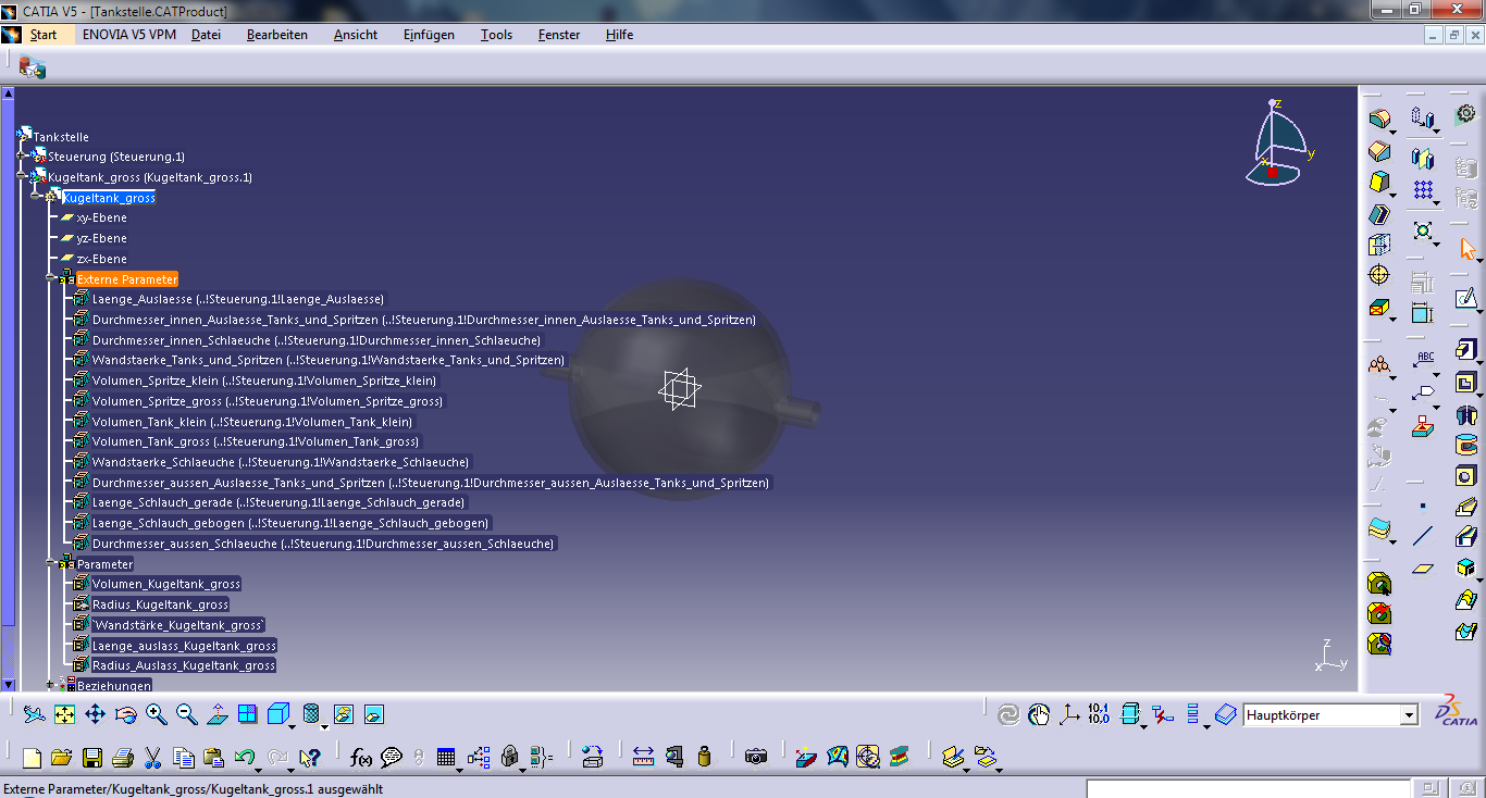

erstellt am: 24. Nov. 2014 15:19    Editieren oder löschen Sie diesen Beitrag!  <-- editieren / zitieren -->   Antwort mit Zitat in Fett Antwort mit kursivem Zitat    Unities abgeben: 1 Unity (wenig hilfreich, aber dennoch)2 Unities3 Unities4 Unities5 Unities6 Unities7 Unities8 Unities9 Unities10 Unities
Aaaaahh!
Jetzt scheint es funktioniert zu haben, oder?

erstellt am: 24. Nov. 2014 16:01    Editieren oder löschen Sie diesen Beitrag!  <-- editieren / zitieren -->   Antwort mit Zitat in Fett Antwort mit kursivem Zitat    Unities abgeben: 1 Unity (wenig hilfreich, aber dennoch)2 Unities3 Unities4 Unities5 Unities6 Unities7 Unities8 Unities9 Unities10 Unities Nur für BKone 10 Unities + Antwort hilfreich
Jo Jo that´s it.
